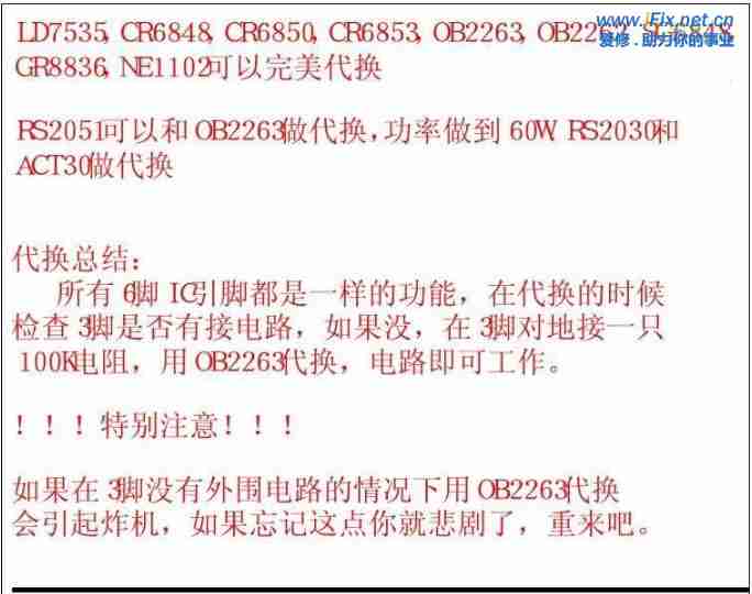

6脚的基本上都可以代换,只是功率不同而已 外围接的元件有出入保护控制 有的是简化了的

楼主的芯片看看是不是LD7550?如果是7550就可以用LD7535代换,且楼上说的很详细了。
