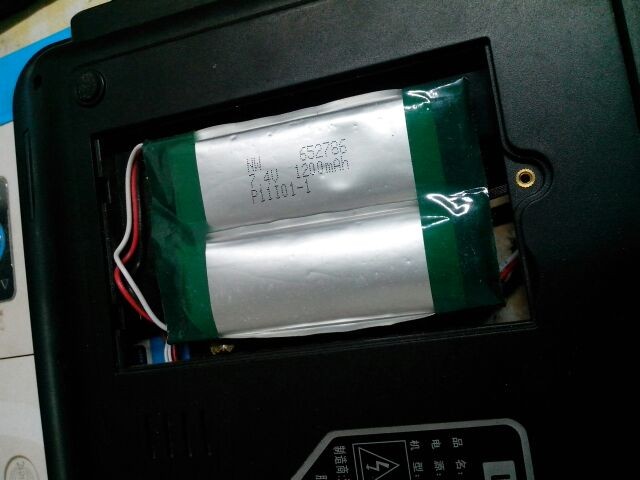

接修一台移动EVD,开机无反应,外观看电池鼓包严重,外接维修电源开机无电流。判断机内电源转换部分问题。

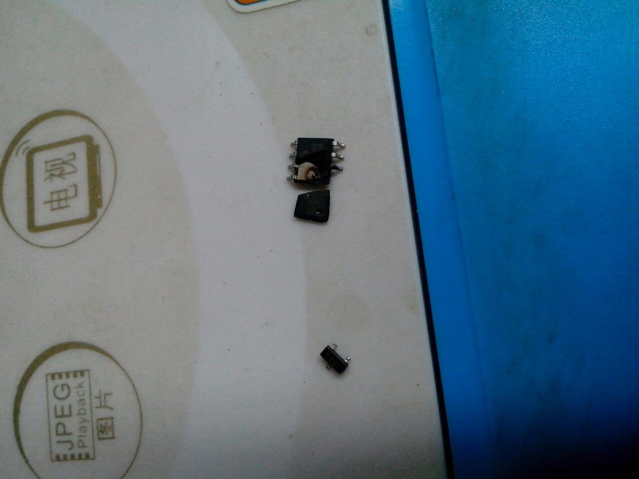

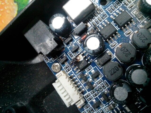

谈好价钱,并说明机器修完电池也不能用了,以后只能用电源了(一定要说清楚哟,省得修完麻烦)。拆机:电源口处明显有烧坏痕迹,有些小件烧的看不清了,一个8脚芯片炸开,少了半个。
http://www.ifix.net.cn/data/attachment/album/201307/25/193254yc3k4cf3bue7kezz.jpg
找到坏件的另一半,仔细观察,这个8脚是一个双P沟管,旁边的另28 脚芯片是电源芯片,看来难度要小些啦!吹下坏件,细察一下,发现还有个小3脚管坏了,查了一下是8050,便找块料板拆了一个安上了。

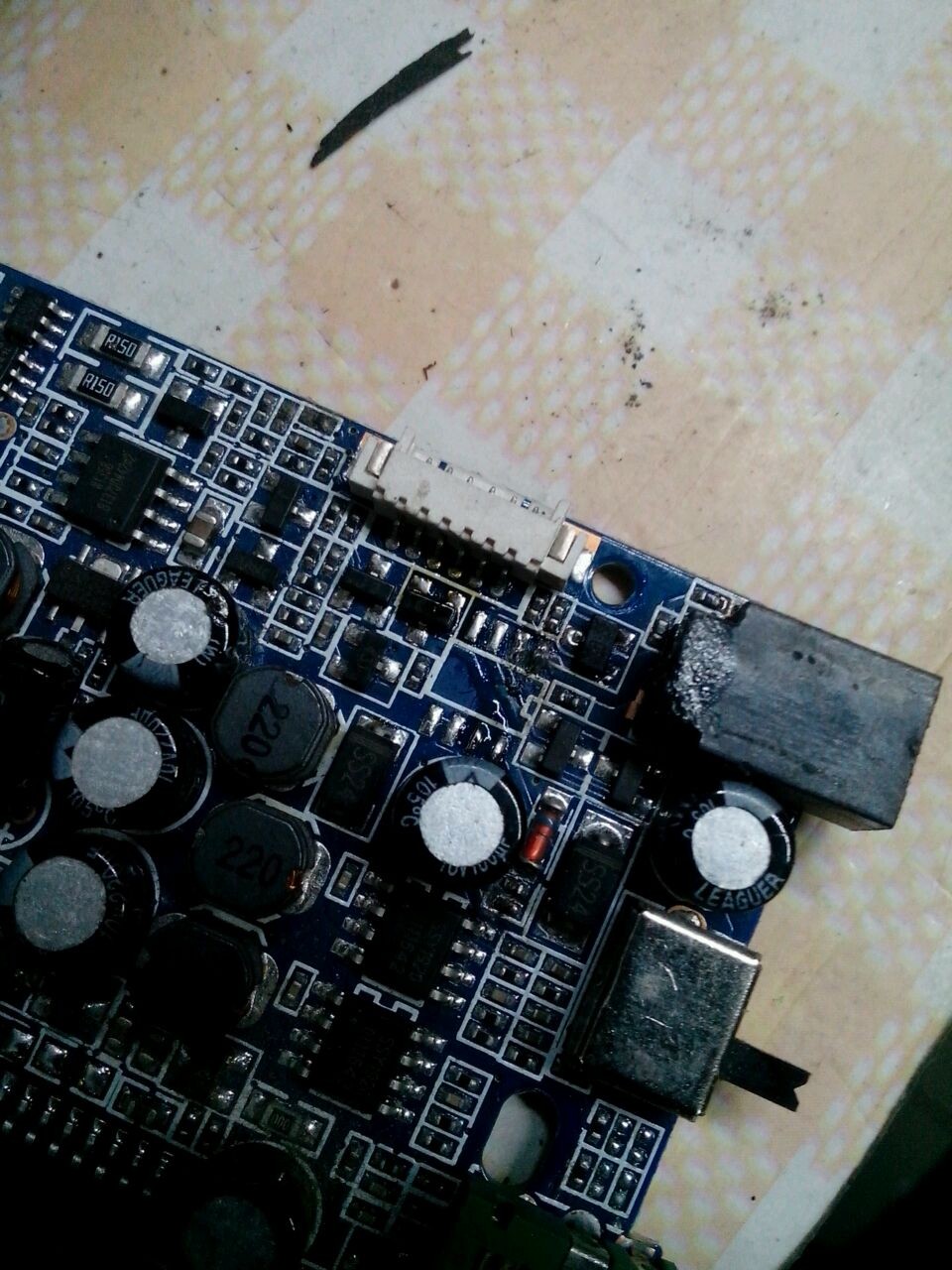

跑了一下线路,双P沟管子中的P1是控制电源接口进入主板的12V,于是接好电源,调到12V电流设定0.5A通电,用电流表接P1S极和D极,电流70MA,看来受控后级无明显短路。
http://www.ifix.net.cn/data/attachment/album/201307/25/193302tqipj9g9xglln9zp.jpg

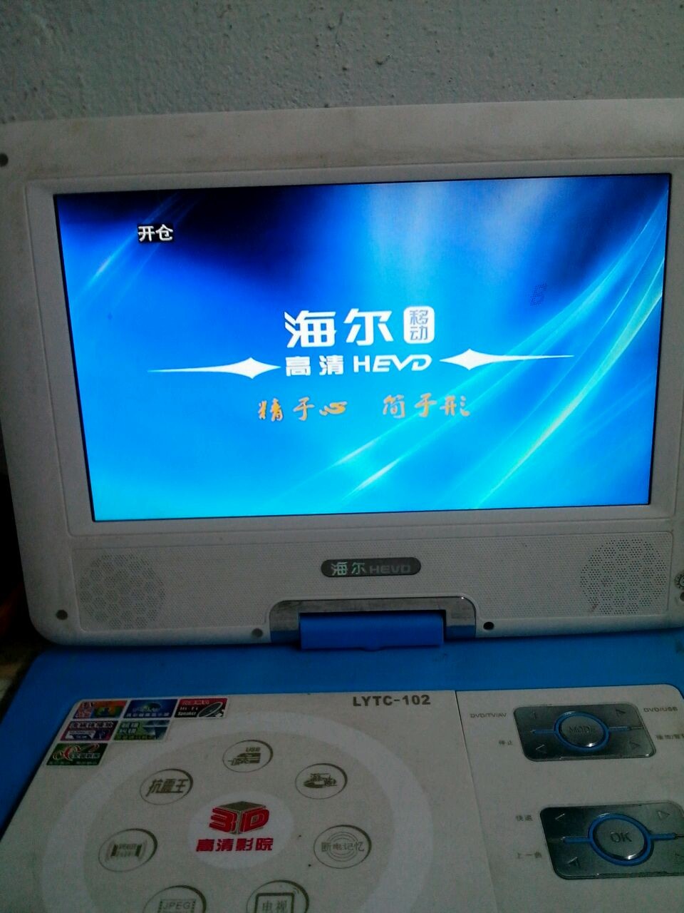

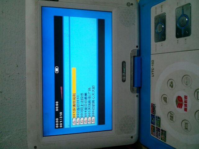

于是接好激光头、屏排线。再次通电,电流400MA,光头复位正常,屏显示正常,找一碟片试机,读碟也正常。
