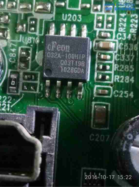

请教一下各位师傅,Q32A-100HIP能用809F读写吗?

已试过了,拆下来可以正常读写,自动识别出来是EN25Q32A
发表于: 2016-10-17 17:09:52
是哦,这个就是25Q32A哦,可能是印字前面的字符省略了
发表于: 2016-10-17 19:31:03
这个也可以在线读。
