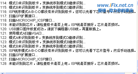

海尔电视LE32B510X不联机,新手麻烦指导。

兄弟,最好直接把FLASH芯片拿下来刷好在装上
发表于: 2016-10-21 07:11:23
个人感觉还是把芯片取下来读写速度快,省得来回折腾
发表于: 2016-10-21 20:13:57
什么芯片你都懒得说  估计也有同志懒得解释
