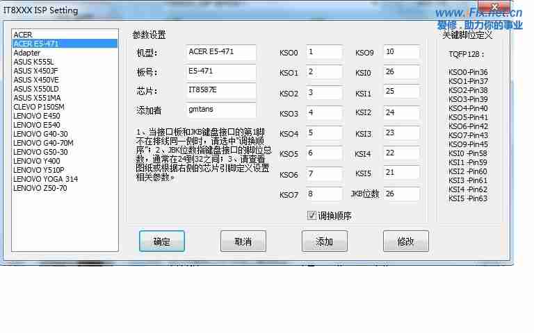

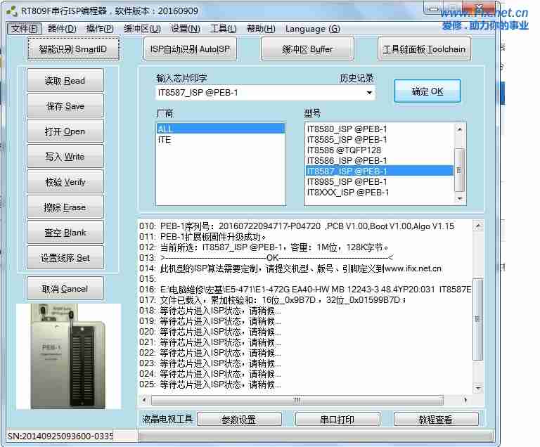

ACER E5-471  IT8587E的读写问题,RT809F+PEB-1扩展板读写ACER E5-471的IO芯片IT8587E时候,最新的20160909程序也没有这个机型线序,手动添加后,程序提示“此机型的ISP算法需要定制,请提交机型、版号、引脚定义到www.ifix.net.cn”,强制读写时提示“等待芯片进入ISP状态,请稍候...”,按要求的步骤读取-通电-确也是这样,请版主添加一下该机型的线序的ISP算法。
程序提示
程序提示
线序
线序

机器型号:E5-471
机器版号:ZQ0
图纸坛上有,我就不发了。
