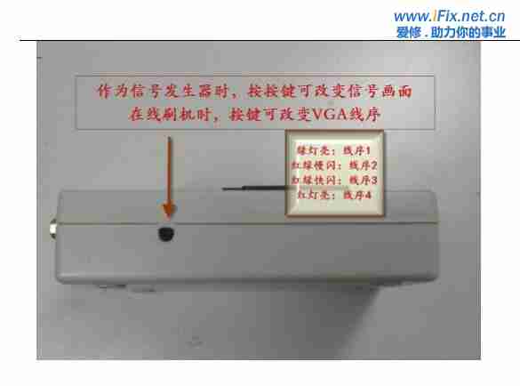

Rt809F旁边黑按钮起啥作用
发表于: 2016-9-14 21:59:14
Rt809F旁边黑按钮起啥作用,有啥用途,

发表于: 2018-11-9 17:12:52
读数据时手动选择线序,还可以转换内部信号发生器图片
发表于: 2018-11-14 19:21:20
809f当信号发生器怎么没有彩条啊,能升级吗?
发表于: 2018-11-18 11:58:25
看图,说明书有
