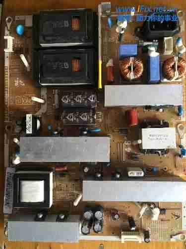

收到一台三星46寸的液晶电视,开机有声音无图像无背光。检查电源板开机信号只有0.4伏,我以为是主板有问题断开从主板过来的开机信号,直接从电源板上的5V串联一个1.5K的电阻接到电源板的开机脚,此时背光还是不亮,其他各处电压都正常,PFC功率校正385V也正常。没办法只有换电源板了,买到电源板很高兴的去用户家安装,一装上背光是亮了但一亮就灭了,检测主板送来的开机信号3.1V正常我断定买来的这块电源板肯定是坏的,没办法只好跟用户说将电视拉回去维修,电视拉回来将原来的板装上仔细观察背光控制电路中需要检测385V的电压是否正常背光开机才能获得开机电压,顺着光耦查发现光耦的另一头有一条细线已经开路了果断进行飞线开机背光正常,反复开关机试机两天再也没出现问题了,将买来的电源板退回去就是浪费了些邮费。最后将电视送回用户手中收费八百银。

请问楼主液晶的具体型号、电源是什么的?
