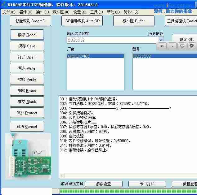

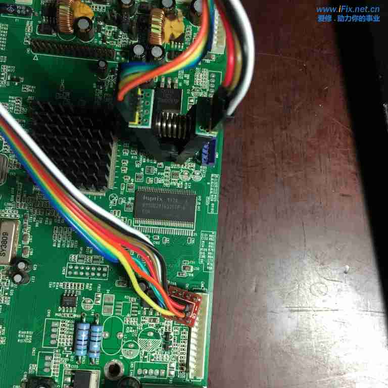

这是收到的夹子,请大家仔细看看有什么问题:
细心点看就发现,线序都不对!
调整好了线序以后,如下图:
读取都会出错:
看到这,你以为是编程器问题吧?

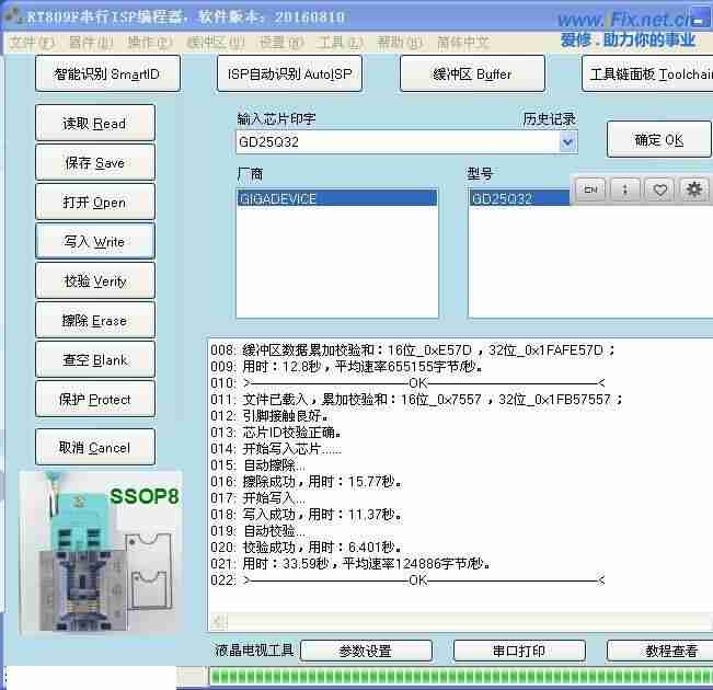

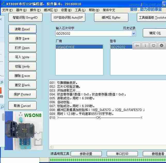

接着往下看:

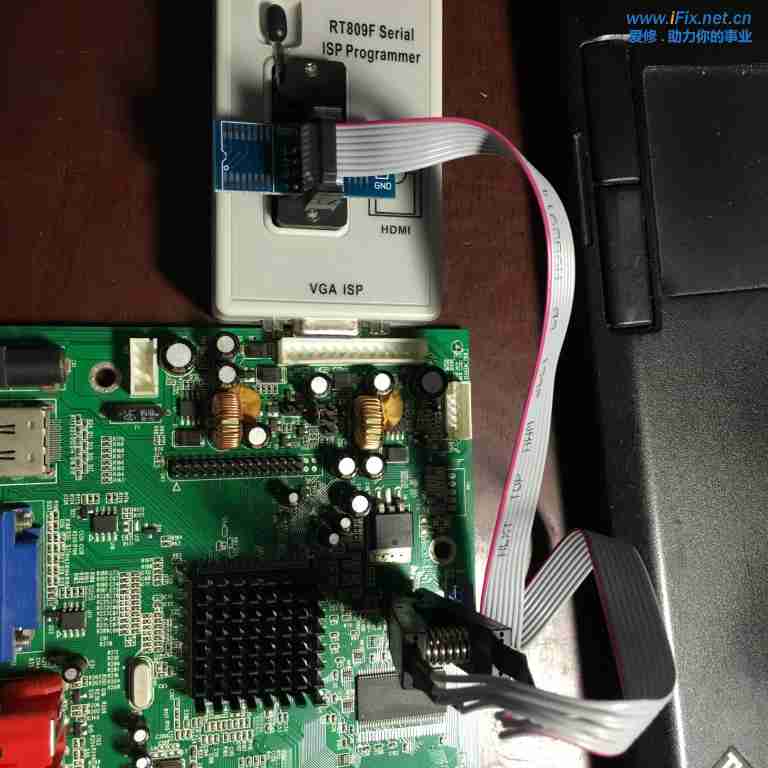

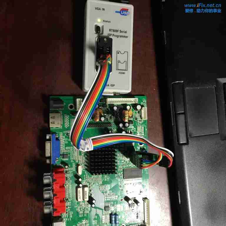

使用IFIX直营店销售的夹子,这夹子颜色不好看,但价格比彩线的还便宜:https://item.taobao.com/item.htm ... VsP&id=530199348973
此夹子一头是焊好的,另一头有唯一的红线,是1脚标识,不容易搞错。
读写完全正常:
RT809系列使用夹子在线读写肯定是可以的。
还有什么好指责的?
