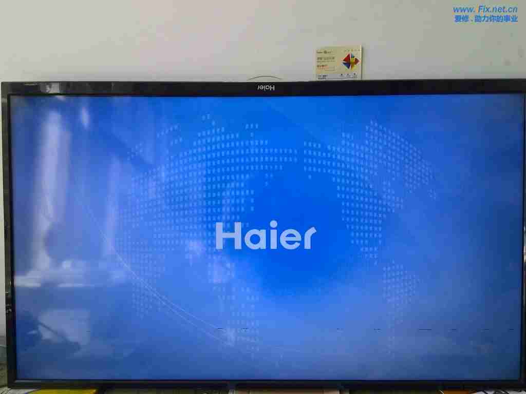

这台机子有时开机显示安卓1分多钟又重启,有时又能演几分钟电视重启,拆开机子用电吹风热风吹主板,冷却后开机电视从下午一直正常工作到晚上十点多,一点问题没有,第二天早上开机又跟以前的故障一样,又用吹风机吹,开机一直显示海尔厂标死机,在屏的下部彩色横线,不知哪里坏了?插U盘升级,开机还是显示厂标死机只是在厂标下面多了几个字“系统升级中,请稍等”等几个小时,没任何反应。请求帮助! IMG_20160829_103322.jpg IMG_20160829_111731.jpg IMG_20160828_132131.jpg

补焊BGA芯片试一下。
 楼主| 发表于: 2016-8-29 19:23:40
没工具,用手按着散热片开机故障依旧
发表于: 2016-8-30 14:29:23
用809H写主程序试试
发表于: 2016-9-1 00:58:58
主芯片虚焊
发表于: 2016-9-1 16:40:51
查主板上的各路供电,是否正常。主板供电不正常也会出现此问题
发表于: 2016-9-3 23:57:27
主板供电不正常也会出现此问题
 楼主| 发表于: 2016-9-4 21:30:29
很可能是BGA虚焊
 楼主| 发表于: 2016-9-30 07:20:13
确定是BGA虚焊
