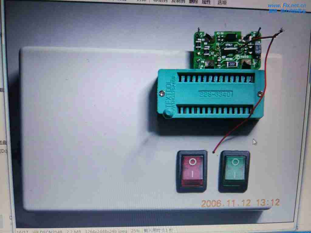

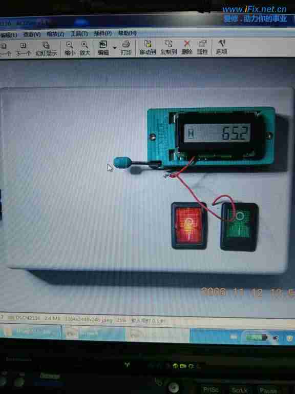

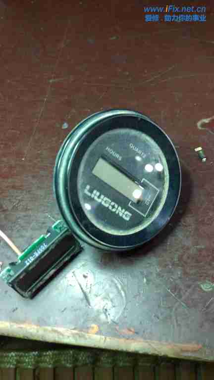

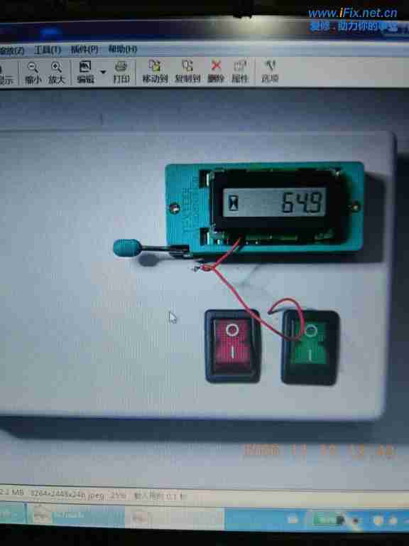

工程车上的计时表,想要改这个表的时间,网上看着有个类似编程器的东西能改,想问一下大家809F能改这个吗,或者大家有谁见过这东西吗?谢谢

这个表装在工程车上的时候就只是接了供电和地,直接和钥匙连着,打开钥匙就计时,我现在不想让它归零,现在都是一万多小时,想改成一千多小时,请问您知道怎么改这个吗?谢谢

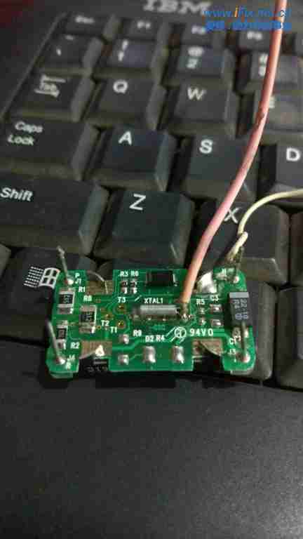

这个表一共四个引脚,一个供电,一个接地,另外两个不知干嘛用的,也接在电路里,但是测量不到电压或波形,就 一个晶振,还有一个邦定块, IMG_20160727_162004.jpg

这种表是显示设备累计工作时间,除去两个电源脚外,其中一个是工作时间信号输入,另一脚加电阻接电源正极可以让累计时间归零。
