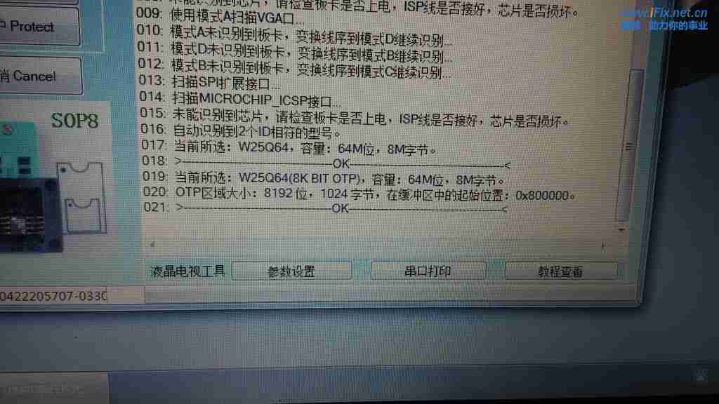

现在很多BIOS都是带OTP,这个OTP每次读写都显示在  起始位置 0X8000000, 请问在缓冲区怎样查看到这个OTP区域?如果能看到才知道这个BIOS里面的OTP是空的还是有数据的,先谢了
发表于: 2016-7-21 14:48:37
打开“缓冲区”, 找到:定位    复制该芯片OTP区在缓冲区的地址(软件有提示), 将此地址粘贴到“定位”那里,即可查到。读完芯片后,OTP区域都是在缓冲区最后面。

谢谢罗师傅,我看OTP都在缓冲区的最后部分。是不是说明那个区域有数字就说明这个BIOS有使用OTP,如果那个部分为空,说明厂家没有使用?

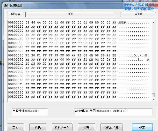

谢谢,在最后部分看到了。 你说OTP是一次性的,那OTP区域能刷吗?比如这个带OTP的BIOS芯片坏了,我们能用同型号新的芯片刷OTP吗?

我找了几个备份的BIOS带OTP备份的,刚才看了下它们的OYP区域怎么都是一样的,都是显示D  K  B  R
 楼主| 发表于: 2016-7-22 10:03:38
hli3276 发表于 2016-7-21 22:12
OTP是一次性的,读取文件时选上,在最后一段就可以看到,
刚才看了几个不同机型的带OTP的BIOS的OTP区域,怎么都是基本一样的,都是显示D K  B  R

是的,如果有数据,说明此芯片使用了OTP编程。相反就没有。
发表于: 2016-7-22 10:12:16
前面的数据不一样。
 楼主| 发表于: 2016-7-22 12:01:35
你说前面的数据不一样,是指哪个前面? 奇怪,我刚才查看了几个型号的华硕的联想的华邦8M的带OTP的缓冲区的数据左边怎么都是53 46 44 50,,,,,最后也都是10 D8 00  00,右边都是SFDP ,,,,,,,,,,,D,,,,K,,,,B,,,,,,,!...R  ,查看5款机型,怎么它们的OTP部分的数据都是一样的?
