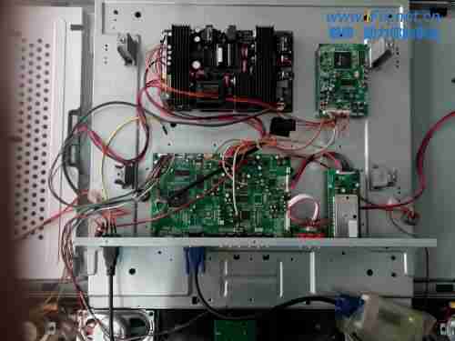

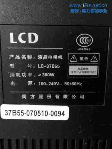

一台同方LC-37B55红灯亮,不开机,怀疑数据问题,求此机用809F的联机读写方法和此机的数据。
电视型号C-37B55
屏:V370H1-L0A
主板型号:CV028H_V4
主板芯片:MST5251A-LF-165
存储器:TP2808HQN
