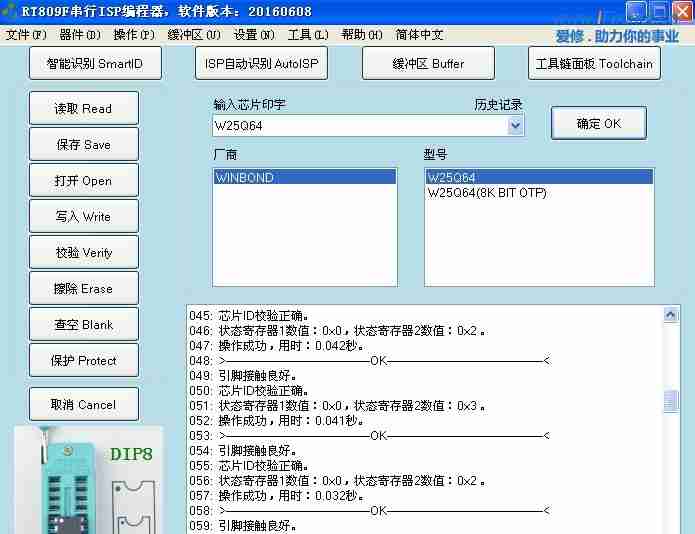

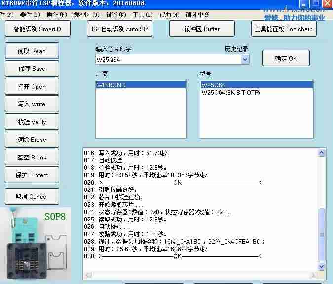

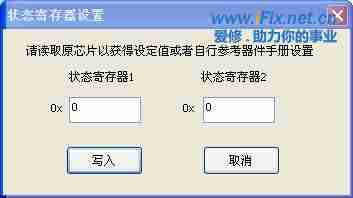

状态寄存器2 的值怎么清掉, 我清空 试过  ,直接改为 00 写入提示写入成功,读取后状态寄存器2的值还是没变是0X2

点保护  写入  也 改不到0X0
 楼主| 发表于: 2016-7-19 17:15:14
换新IC 是 0X0  能 改到0X2   就是改不回去

又试了 25Q32  可以 改  回去   25q64就是不行  不知怎么回事  有高手解答下吗?
看看后缀是不是FW,如果是,那是1.8V的芯片,809F需要加1.8V转接板  发表于 2016-7-22 09:18

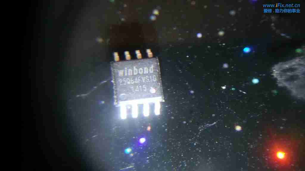

WINBOND   25Q64FVSIG 1415
