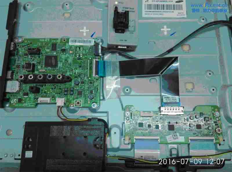

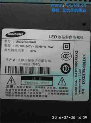

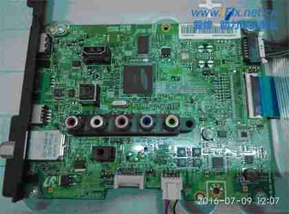

三星UA32F5000AR不好开机。按开关开机或遥控开机,有旋律音,指示灯一会儿亮红色一会儿闪烁,背光不亮。判断主板问题,但检查电源各电压又正常。
在本网站搜索该机型,无果,但看到了:gxhcjb兄的"三星UA50F5080AR不开机".故障现象居然一模一样,看来又是三星的一大通病啊!!于是决定刷数据试试。

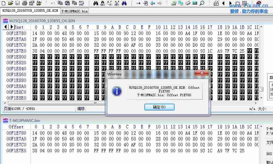

为了搞懂下载的固件升级包的文件偏小的原因。于是把已修好的主板上的W25Q128存储芯片取下并读出,然后使用WINHEX打开两文件,进行同步和比较得:
发现所少的只是些空的,只要补足128M芯片所需的字节数即可。也就是说只要用编程器打开固件升级包的文件就可以,不要考虑别的。难怪gxhcjb兄就直接刷了!呵呵!!!!
结论:三星机型的数据,以后可以直接从官网下载了!哈哈!!!!
