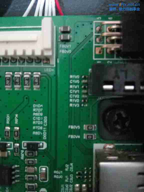

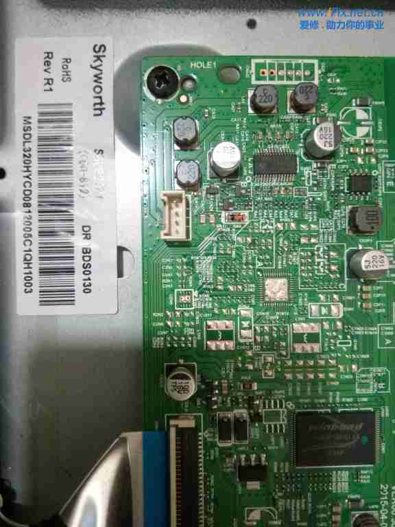

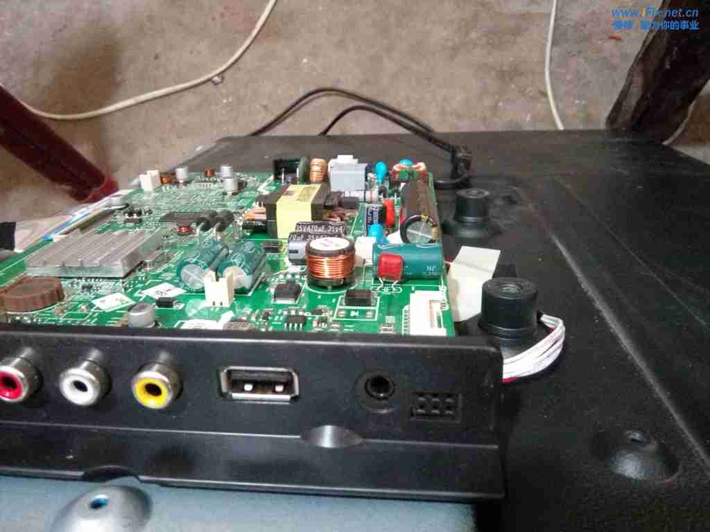

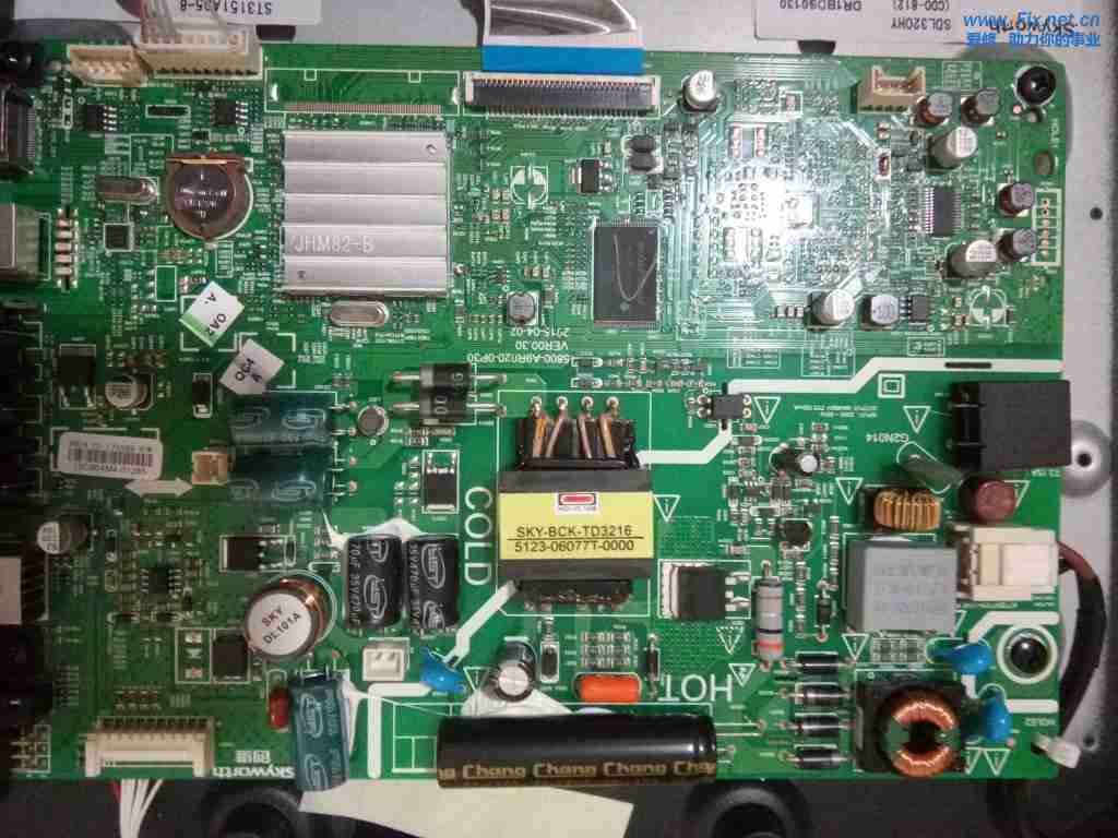

创维32E361S如何连接RT809F读写数据,下图是创维32E361S主板,主板有TX  RX  GND ,  GND  RX  TX  双排。谢谢大师们指导一下! IMG_20160628_105419.jpg IMG_20160628_105254.jpg IMG_20160628_105209.jpg IMG_20160628_105121.jpg

什么 主芯片?你先 接任意一组 RX  TX  gnd  连接到编程器 的RX tX gnd,打开软件,主板上电,isp自动检测 试试 。

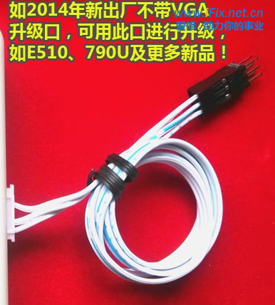

创维2014年后期取消VGA升级端口,采用6针升级口,以下是工装6针升级线。你的主板先要搞清楚这个串行接口是刷写什么芯片?如果就是简单的串行刷母片、U口升主程序,就不要把问题搞复杂了。
手里有的就使用,没有去购买或者自己做。还有一种4P的升级线,自己去TB看吧。
串口升级板卡RX对应连接编程器的TX,其余不说了。天天讲100次,还是有人听不进去。
