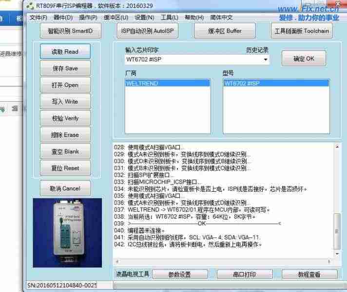

求指点,嗨没有用过啊
发表于: 2016-6-11 19:50:08
请问下,什么缘故,我太菜了
补充内容 (2016-6-11 21:04):
为什么一读取就出现这个情况

发表于: 2016-6-17 21:59:36
编程器木有连接
发表于: 2016-6-19 05:21:41 来自手机
用USB线连接电脑和编程器,VGA ISP囗连主板,主板要有供电
