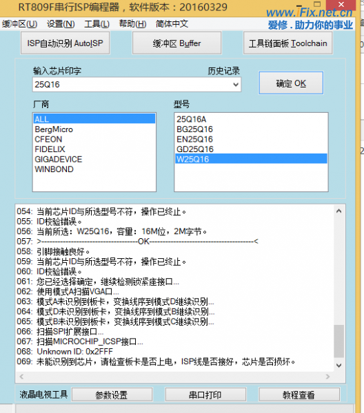

由于未买转接座,用简易插座把BIOS芯片焊在上面的,BIOS型号winbond 25Q16BBVSIG,在软件窗口选择芯片型号25Q16,读取时显示ID校验错误,智能识别不能识别到BIOS,不知道为什么读不到芯片。

你的BIOS芯片是坏的吧.换一个再试试
发表于: 2016-6-11 15:57:34
最大的可能就是放错位置或者没焊好。
先按照教程检查自己的操作。
发表于: 2016-6-11 16:45:26
你这颗芯片是可以自动识别的,你可以在以下方面检查一下:芯片的焊接位置与方向,千万不能搞错了,一定要焊接良好,焊接好后要检查一下芯片与809f锁紧座是否是一 一 对应。 再就是简易座子的引脚要处理好,有些会接触不良的。 如果还是不行,你可以找另外一些芯片再试一下。
发表于: 2016-6-11 17:10:58
最大的可能是焊粘连了,清理一下引脚吧,
