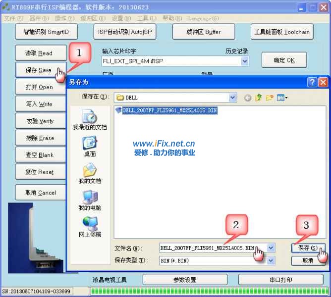

A、 备份方法概要:“ISP自动识别”——>"读取" ——>"保存"

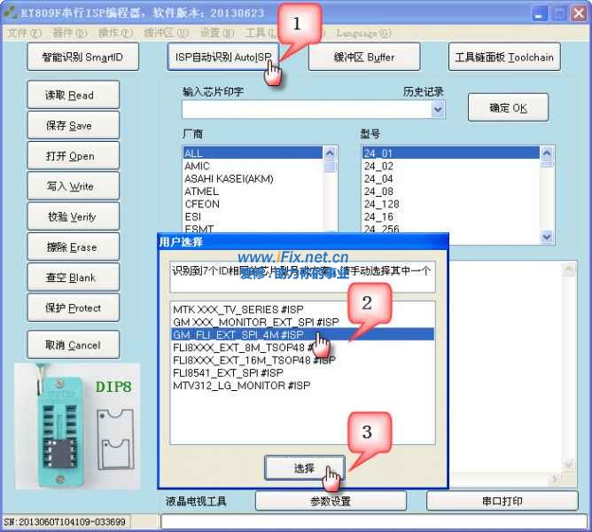

第一步:编程器的VGA ISP口通过编程器配套的VGA线和电视主板正确连接并接好供电,打开软件到主界面,点击图示按钮,选择主芯片类型:

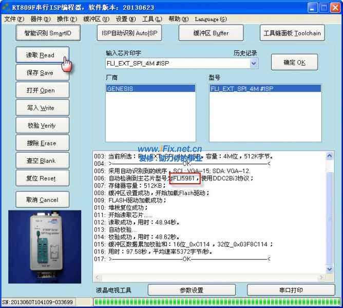

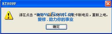

第二步:点击“读取”(如果弹出对话框,点“确定”后10秒内断电然后重新上电),809F软件会读取并自动校验一次:

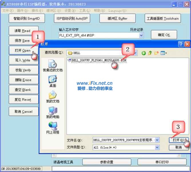

第二步:选择待烧录的程序文件:
第三步:点击“写入”(如果弹出对话框,点“确定”后10秒内断电然后重新上电),等待烧录、自动校验完成即可:
