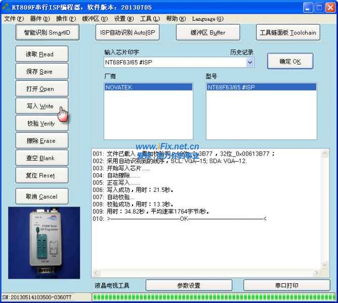

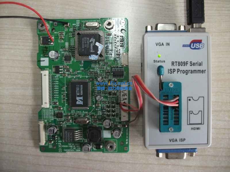

编程器:RT809F,软件版本:RT809F简体中文版-130410,加130705测试版补丁。
板号:BN41-00302A,三星152X,MCU型号NT68F63L
* 有原机VGA线时,可以接VGA ISP口在线读写。

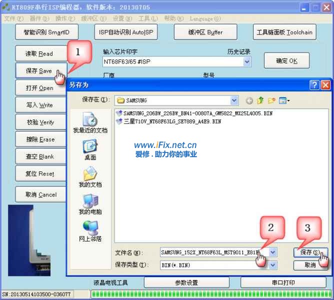

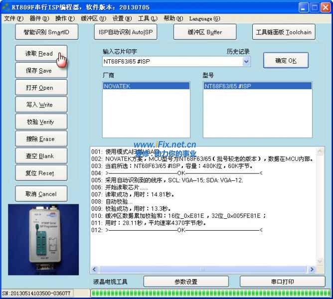

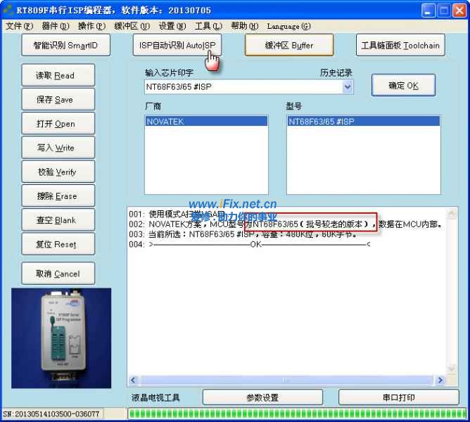

A、备份方法概要:“ISP自动识别”——>"读取" ——>"保存"
第二步:点击“读取”,809F软件会读取并自动校验一次:

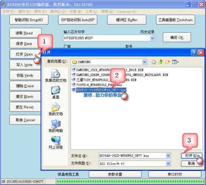

B、烧录方法概要:“ISP自动识别”——>"打开"待烧录程序文件——>"写入"
图片同A、第一步
第二步:选择待烧录的程序文件:
如果提示“校验错误”,通常是MCU自身问题,请更换一颗NT68F63L,再烧录即可解决。
注意:淘宝有些翻新的芯片,本身就有问题,请慎重选购。
