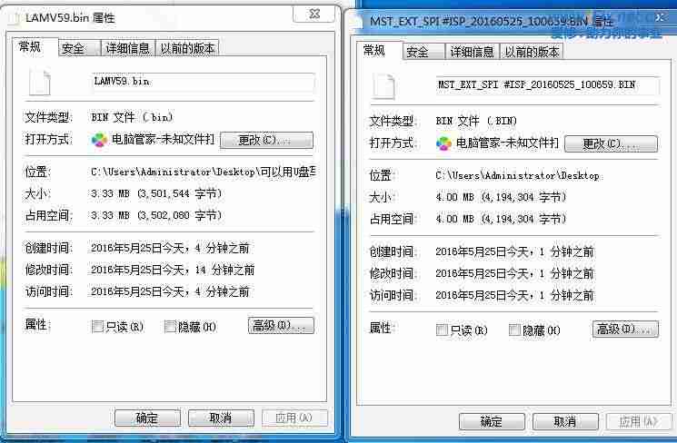

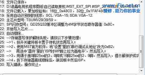

淘宝卖家发给我的程序,用U盘写,用809不好写,郎朗V59的板子,写进去再读出来,发现容量变大了,再写也不好写,请老师傅指教!

厂家的文件是不带尾巴的,所有编程器写出来都是完整容量,不知你能否理解?

把25芯片焊下来用座子写。

他发给你的是厂家出来的实际程序大小 ,而4M是存储器的容量大小,也就是说,要将3M多的程序文件写进去,最少要用4M的存储器才能装得下。编程器读出的是整片存储器的容量,其中包括有用的3M多的数据+软件填充的FF空白文件(说填充有点过于形象了,其实新的芯片出厂或者擦除的芯片,里面的FLASH区域都是FF的空白区,将程序数据烧写进去后,FF被有用程序替换掉了,而等程序写完后,剩下的都是FF)。

谢谢4楼,但是为什么要自动填充呢?我可以把自动填充的去除吗?

可以把填充的尾巴砍掉,砍掉尾巴后就是数据的实际大小

因为我读出来的填充过的程序用U盘不好写,只有weight填充的才好写。
 楼主| 发表于: 2016-5-26 12:19:12
因为我读出来的填充过的程序用U盘不好写,只有未填充的U盘才好写。
