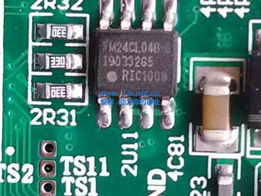

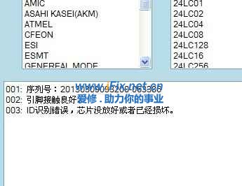

一个SM24CL04B示波表芯片想保存数据,可是不识别,求助怎么操作。请看下面两个图
编程器的显示
编程器的显示
原芯片图
原芯片图

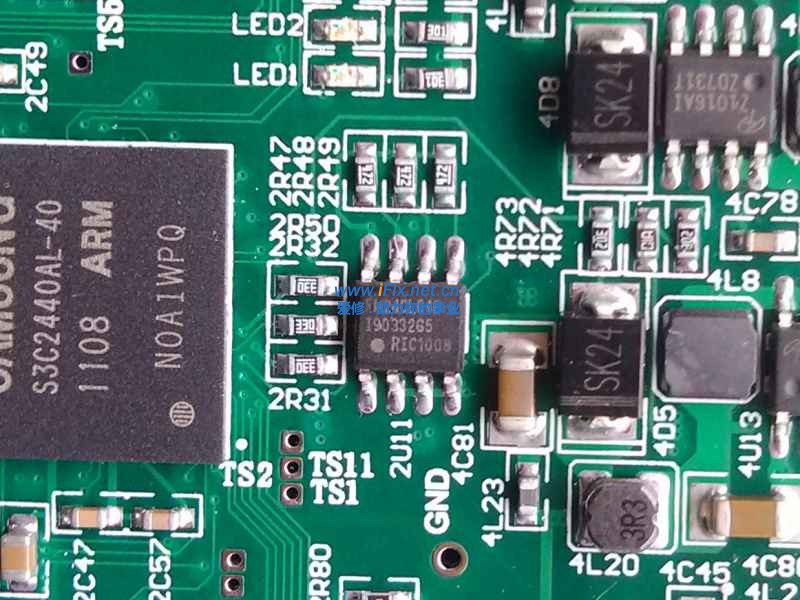

 楼主| 发表于: 2013-7-5 13:07:23
哪个图好像看不清,重新发一个

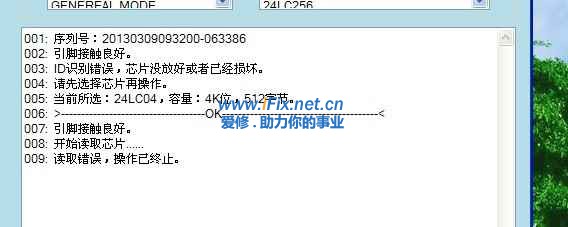

 楼主| 发表于: 2013-7-5 13:18:23
选择24LC04和24-04,显示读取错误,操作终止
显示结果
显示结果
发表于: 2013-7-5 13:46:59
SM24CL04B,搜遍百度、谷歌,也找不到这个型号的芯片,请用西尔特等其他编程器验证一下,如果也不能读写,或许是重新打过字的专用加密芯片。

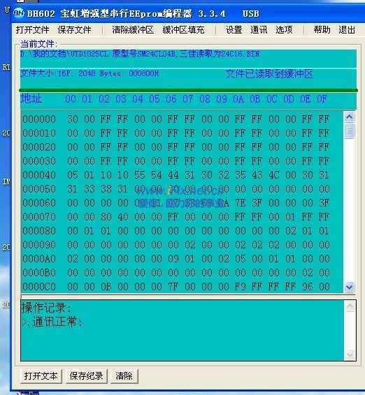

 楼主| 发表于: 2013-7-5 14:18:19
也可能吧。手头没有西尔特编程器,有三佳一个,自动识别型号是24C16读出了数据,也不知道是否是正确数据,一后凑活验证了。这个芯片在网上显示有水印。从新发一个,以后待考究

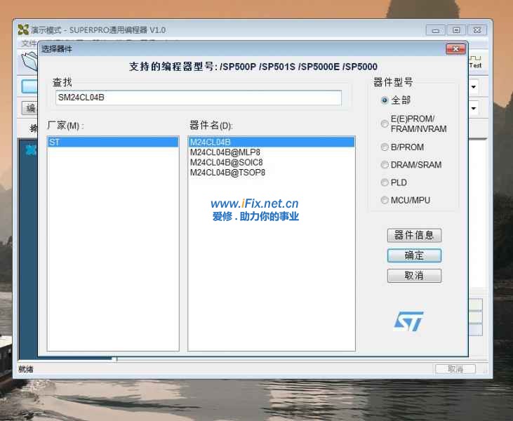

发表于: 2013-7-5 20:38:50
 楼主| 发表于: 2013-7-5 20:59:26
逸人冷月 发表于 2013-7-5 20:38
西而特500P软件上找到类似器件,如图示
哦,很好的。谢谢
发表于: 2013-7-6 09:28:08
呵呵,到底不一样的,一分价钱一分货!贵的有道理,不过809F能做到这样已经很牛X了
 楼主| 发表于: 2013-7-6 17:56:10
FANKAI 发表于 2013-7-5 20:59
哦,很好的。谢谢
没有西尔特,你用三佳的,读出来的数据,软件是宝宏的他们通用一个软件的。这个芯片是我现在用的优利德UTD1025CL,25M示波表内部的芯片
