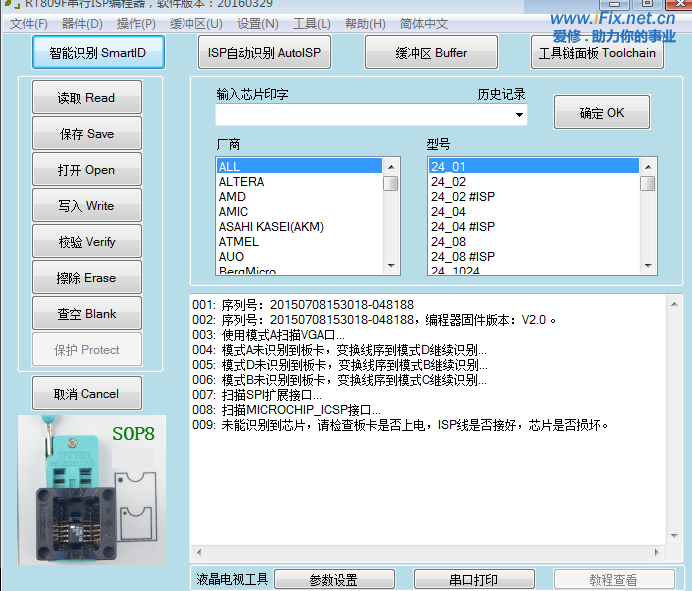

RT809F出现了不能识别25系芯片的问题,偶尔又能识别,什么回事?
24系和RTD系的能读,25系的大部分都不能识别或识别错误,手动选了型号读取时也会提示出错,这些型号的芯片以前都能自动识别的。

引脚接触不良,解决了就好,查用弹跳座的,可以把芯片焊接在小板上测试

请将软件升级到最新版本,   再有你 是在线读写,还是离线读写,   如果是离线读写,你点  ISP识别,软件不会去检测锁紧座的芯片,要点智能识别才行。   请参考:http://ls-3600-28tp-si-[url]www.ifix.net.cn/thread-11107-1-1.html[/url]

弹跳座已换了试过,也试过用另一台电脑,芯片用了好几款在正常用的

你好,软件已经是20160329版本了,你说的我知道,之前一直没问题,就这几天才出现的,你提供的网址我打不开,谢谢你!

1:卸载掉驱动,重装一下,2:找台干净的电脑,再测试。若问题不能解决,考虑发回去维修。

还要注意锁紧座与芯片引脚的接触问题,这是不容忽视的问题。

在线读写我也经常遇到这种问题,偶尔能读出来,考虑一下VGA线。
