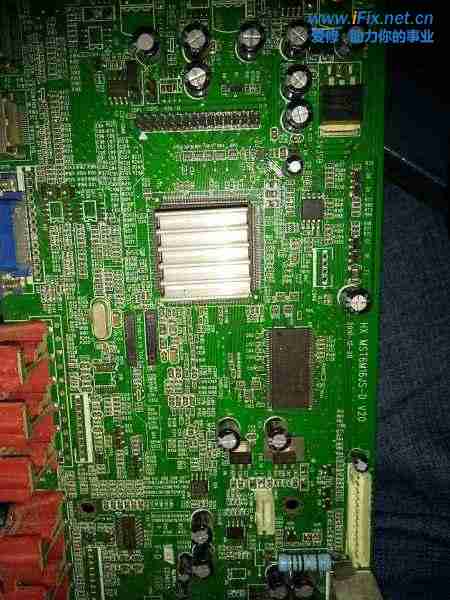

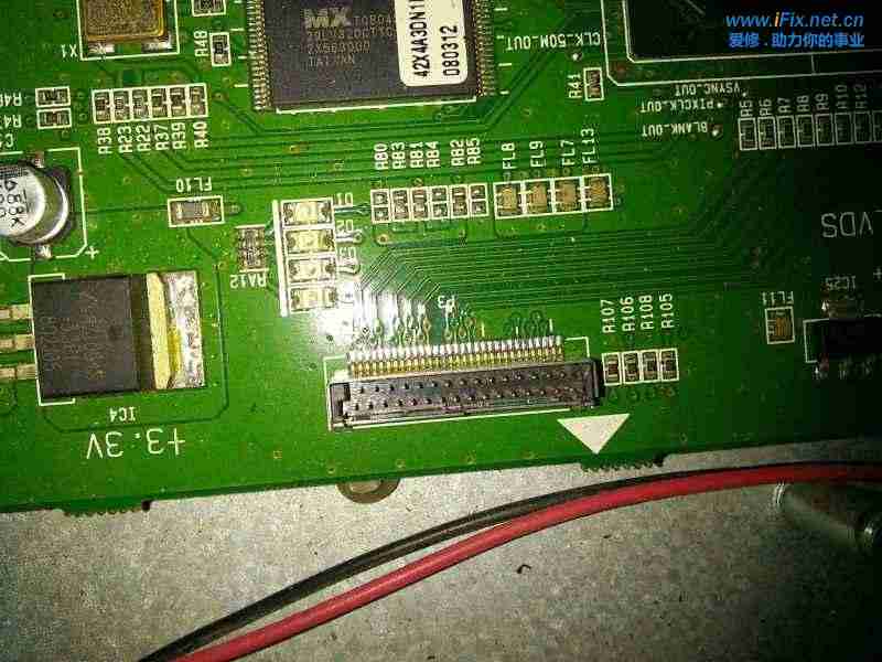

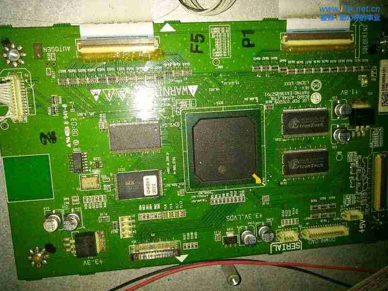

我有 个等离子电视,屏线被上一个维修的给弄丢了,屏型号是pdp42x4。逻辑板型号是ebr36954101主板是红星mst6m16谁有这个屏线或者给配一个,
发表于: 2016-5-21 08:46:21
chenfeng 发表于 2016-5-21 07:22
配好了,说一声啊,我给钱
我教你方法吧:以逻辑板为主,进行配线,与驱动板屏线进行配对。看到左侧的一对一对的线路是数据线和时钟线,也就是蓝白线。你的板应该是单10位的屏线。
剩下的线测一下地线,再测一下与保险相连的火线。这样去制作屏线就OK啦
发表于: 2016-5-14 09:17:28
逻辑板和主板照片发上来,帮你看看。要高清大图重点是屏线接口附近

 楼主| 发表于: 2016-5-19 20:14:39
我不会传图片
怎么传

发表于: 2016-5-20 07:27:42
chenfeng 发表于 2016-5-19 20:14
我不会传图片
怎么传
点击回复中高级模式,点击图片,然后就不用我再告诉你啦
 楼主| 发表于: 2016-5-20 07:42:36
谢谢老师的指导,应该是传上了吧
 楼主| 发表于: 2016-5-21 07:22:07
配好了,说一声啊,我给钱
