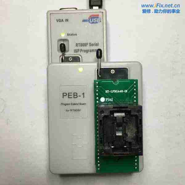

RT809F加PEB-1扩展板,软件版本为160509及以上版本。
机顶盒常用BGA封装NOR闪存,芯片型号MX29GL640EBT或者S29GL064N,封装为LFBGA48,8*6mm,间距0.8mm,
转接座型号为RT-LFBGA48-01,转接后与TSOP48封装的同型号芯片引脚一一对应。
转接座购买链接:https://item.taobao.com/item.htm ... s1K&id=531421003506,价格仅为同类产品的三分之一
芯片摆放图:

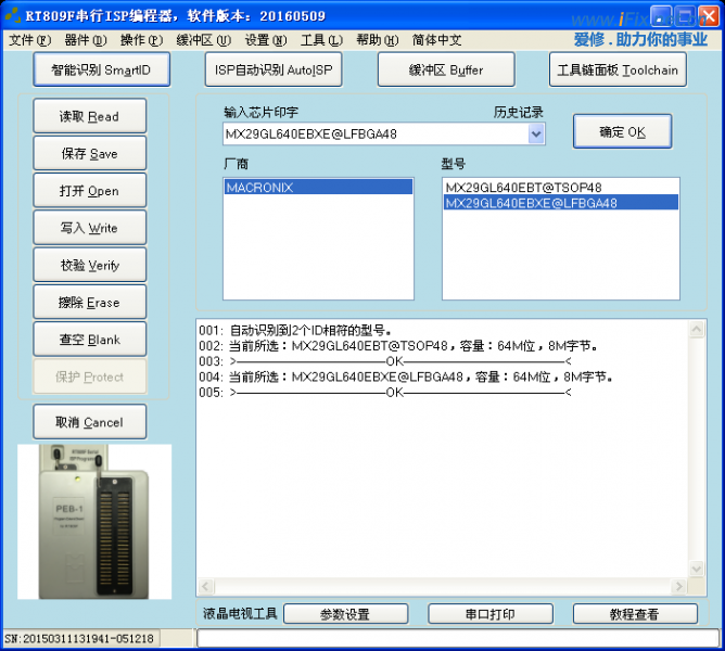

一、智能识别芯片型号:

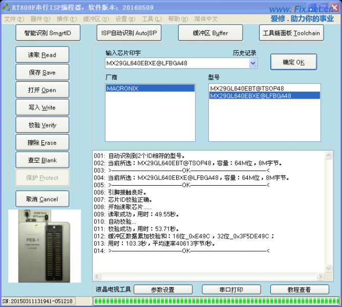

二、一键读取并校验芯片:

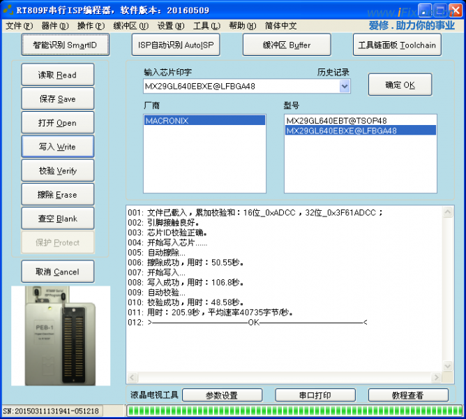

二、拖入文件、一键写入并校验芯片:
