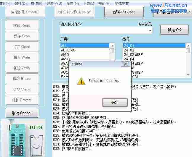

用RT809FISP联机烧写不成功,线序设置全都试过了也不行,将25Q64取下写好程序后主板可以正常开机,但是,用ISP接口还是识别不了。实在没办法了只能在这求助了,是不是哪个地方设置好,由于本人第一次使有这种编程器所以不懂,望各位老师指教。谢谢

编程器是新买的不太会用,我用两块长虹的主板是不同机芯的都不识别。一块主板是智能机另一块主板是非智能机。点智能识别也识别不了,选ISP自动识别也不行。

809F不是万能的,也不是所有的主板都能在线识别读写的,特别是现在的智能网络电视机,能在线识别的主板少之又少,拿到一块板,准备读取之前,先看一下主芯片,在不在809f 支持的范围之内,如果是MTK/RTD的机芯,还是将外挂的25XXX存储器拆下来读写吧。碰到的不能ISP的机型,不要急,跟据机型,在教程区查找有没有对应或者类似的教程,平时没事的时候多到本网站学习。

你的驱动安装可能有问题,英文提示初始化失败了。
按照教程区的方法,卸载USB驱动,然后重装。
