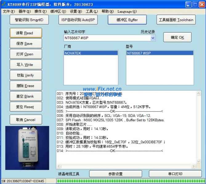

用RT809F免拆机读取数据真的就这么简单

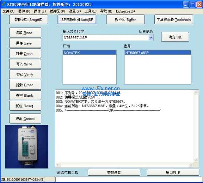

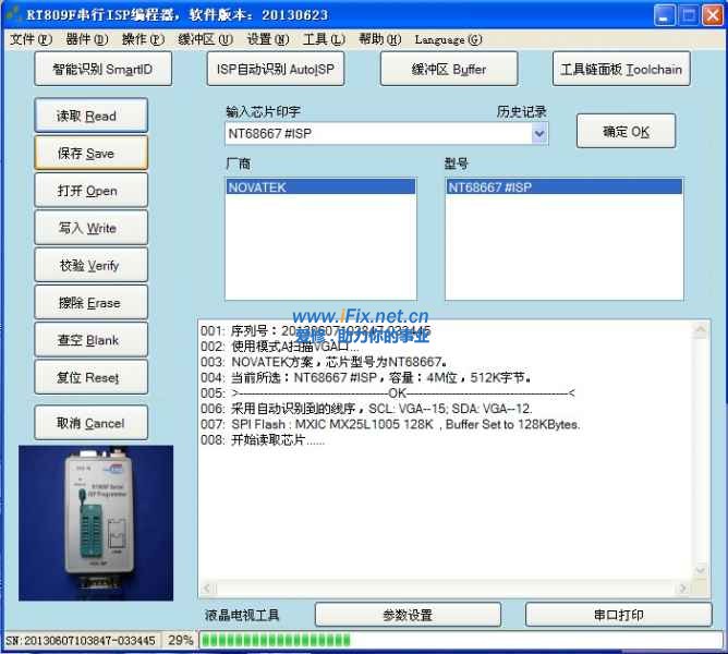

电视机是通电时读,还是断电时读。
 楼主| 发表于: 2017-11-9 12:32:37
乐土 发表于 2017-11-9 11:20
电视机是通电时读,还是断电时读。
当然是通电状态下读。如果在待机状态下,点自动识别ISP,如果能自动识别,并读取就OK,如果不能识别,就按待机键开机后再点击自动识别ISP进行读取。
