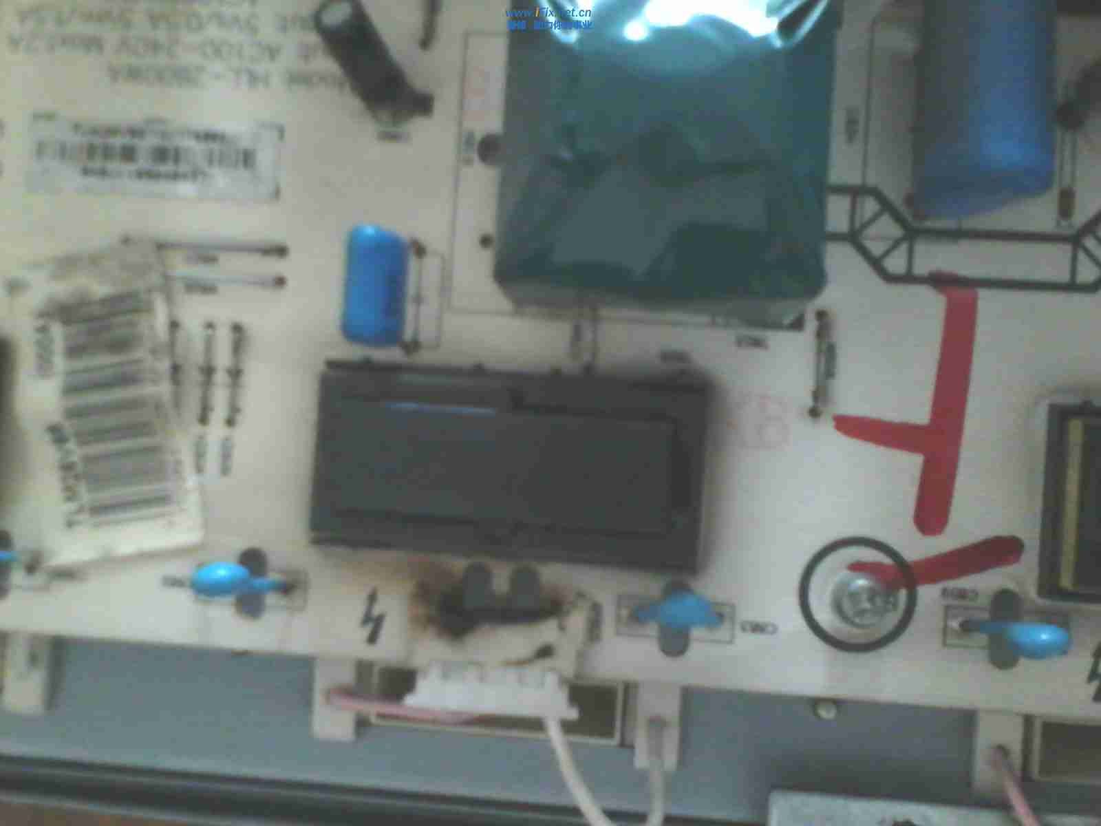

海信TLM26V68开机有声无图无光,拆机发现高压板灯管其中一处烧焦,求各位帮分析下,在此谢过!

灯管老化,把高压部分烧了,看图只能想到这么多

逆变器要换,而且4个逆变器要一起更换!否则,保护!对应检查驱动块是否坏!
