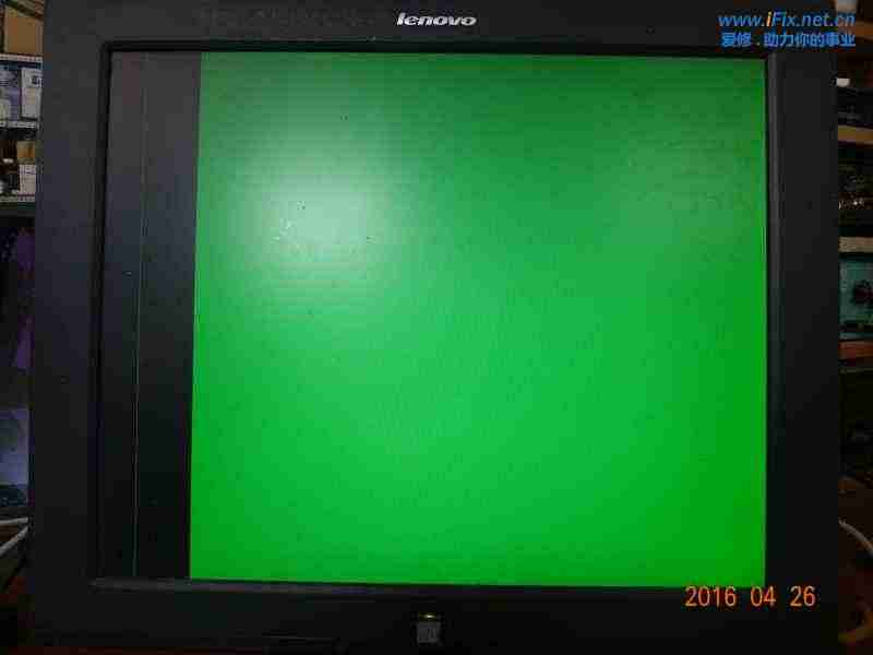

在测试联想17寸显示屏时,发现屏幕左侧4cm多黑屏,并且在左侧1.5cm处有一竖亮线,怀疑显示器有问题,后改用点屏仪输出信号测试正常,说明RT809F输出的测试信号有一点问题,容易引起误判
AUTO按键按下,自动调整。  发表于 2016-4-26 13:19

这个 是好正常的事,只作为粗略的测试显示器是否能正常显示图像,你可以直接接电脑主机,

这只是编程器的一个附属功能,你想真想用来测试显示器的话,建议你直接去购买专业级的测试工具吧。

VGA信号输出功能只是809F附加的,以固定的频率,相位输出。 现在显示器基本都有“AUTO”按键,按下此键显示器会自动调整到满屏状态。     我曾经建议老大,在809H的VGA信号输出功能上增加几幅彩色图片输出。这样会更好看,目前的画面太单调了。  不知道在809H上能否实现/?
