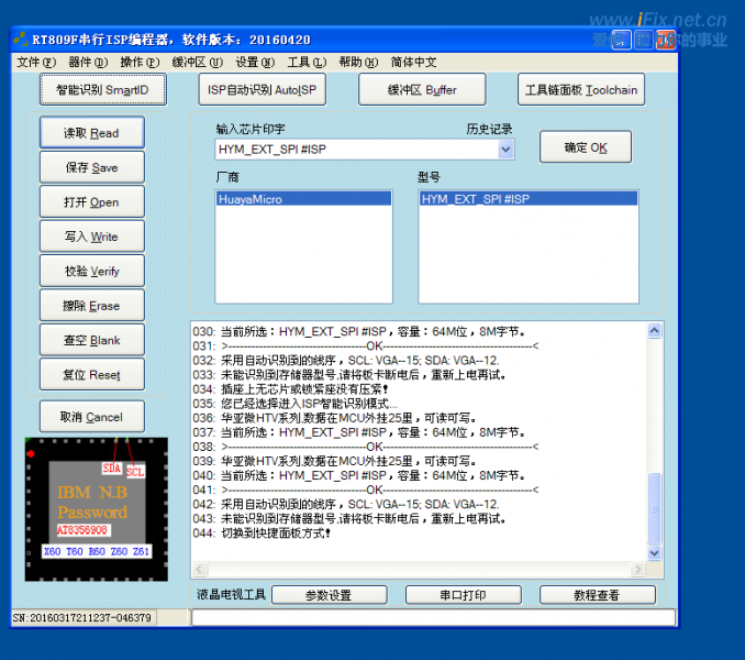

809F读大亚机顶盒的问题,请看图片能识别容量和厂家 20160425170503.png 却识别不到存储器型号,也不能读取数据

瞎折腾,把809F当成串口TTL工具,使用厂商软件或者第三方软件读写机顶盒就可以了。
发表于: 2016-4-26 11:28:40
发表于: 2016-4-26 13:00:43
这种机顶盒是用TTL方式读写的,不能自动识别的, 要用厂方的升级软件,809F的串口 TTL功能,用809F的串口连接机顶盒,打开厂方的烧写软件读写。此时的809F只充当USB转TTL的功能,相当 于以前升级中9机子时的转接小板。
发表于: 2016-4-26 13:15:06
别折腾死了,把数入到编程器去,还有,你自己生产的大亚品牌机顶盒???

我们维修这种机顶盒的,可厂家不提供软件

厂家没有给你软件,难道就等着死?不会拆芯片下来刷?
很多厂家的机顶盒,就是不想让你写的,搞定制的主芯片+BGA封装的闪存。如果真是程序问题,那就放弃维修,顶多少几10块钱。  发表于 2016-4-26 17:18

厂家不提供软件,那就不要想写了,不只你这种机顶盒不能写,像中9户户通,主芯片6105S ,厂家也没有提供烧录软件,存储器用BGA封装,厂家就是不想让你写,懂吗?  还有电信的机顶盒,高档的路由器等等。都是只有厂家售后才能写的。

809F支持这种56脚的座子烧录吗
