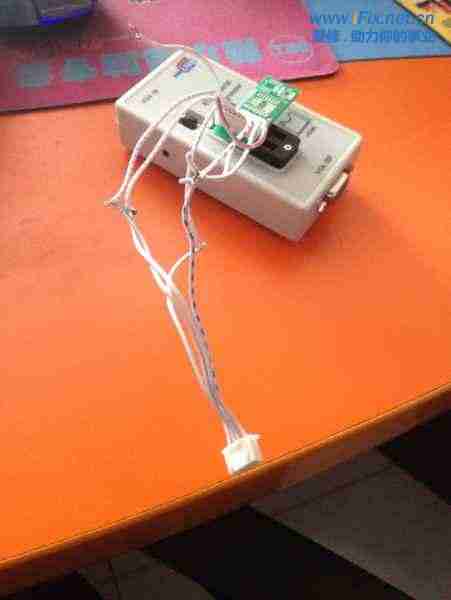

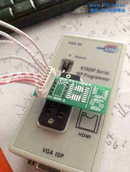

 楼主| 发表于: 2016-4-21 09:15:42
那个教程是改VGA线的说明,我是通过小板TXRX来连接的
 楼主| 发表于: 2016-4-21 09:16:58

K9F1G08U是NAND闪存,不能通过在线读写的,主芯片没有提供访问NANd闪存的高速接口。  你说的是串口通讯方式,用到809F的虚拟串口功能,你要打开相应 的官方软件来操作。
