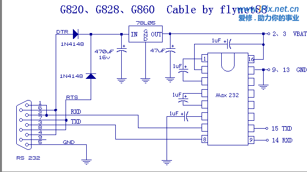

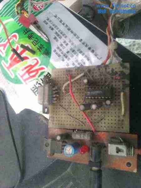

只用RT809F相应串口软件加我自己做的(中九升级的时候自己做的232小板线路图附上给大家参考)小板,怎么设置串口呢,指电脑主板有实际的串口的台式机。   咱们的RT809F是USB转串口的。
232小板图纸
232小板图纸
中九升级年代自己做的小板
中九升级年代自己做的小板

恶瘟死不了的  “不”  字  附近有2个细细的黑色长条状插头代表TX和RX,那个小的鳄鱼夹是代表接地的。那个板子上的铁壳九针是直接插在电脑主板的串口上的,带指示灯的拼接小板是供电的,从别处锯下来的,提供5V的。  自己做的这个小板在中九刷狂的年代,(在我们那这个偏僻的山村小镇)可是很多中九机子用户的眼中神器啊,不得了的,能把天上的人造卫星给治了,好多家电维修的老师傅更是羡慕的要死!!

809F的串口TTL功能强大 ,而且非常实用,直接从锁紧座上引出即可。干嘛要转接小板。而且更不会出现不联机的情况 ,用232做的小板,很容易出现联不上机器的情况。

是的,不联机情况在弄中九时出现过,多次试验,最后是一位年事已高的老朋友原来搞工业设备的维修的积攒了不少原装纯进口的232集成块,是好啊,当初中九机本来做工就山寨兼容就不好,再用山寨的232集成块做的小板就更不好联机了。当时自从用了这位朋友的232集成块,连机率可达到98%, 所以有点舍不得这个自己做的小板,见笑,可不敢与RT809F相提并论,见谅!!(现在市场上232集成块真不易找质量上乘的了货了)
发表于: 2016-4-18 11:02:29
原装美信的MAX232现在也有货,只是不容易买到正品。淘宝上面的MAX232大部分是国内山寨或者翻新的。

我拿809F一样可以刷中9 直接从VGA接出RX TX (4  11或者12 15)如果中9升级端口不是rx tx 而是SDA SCL的话 809F在2010年那时候就会卖火爆
发表于: 2016-4-21 15:41:19
用809F刷中九大材小用,中九有15V不小心弄错了,把809烧了划不来。
