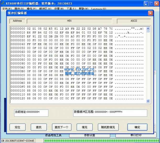

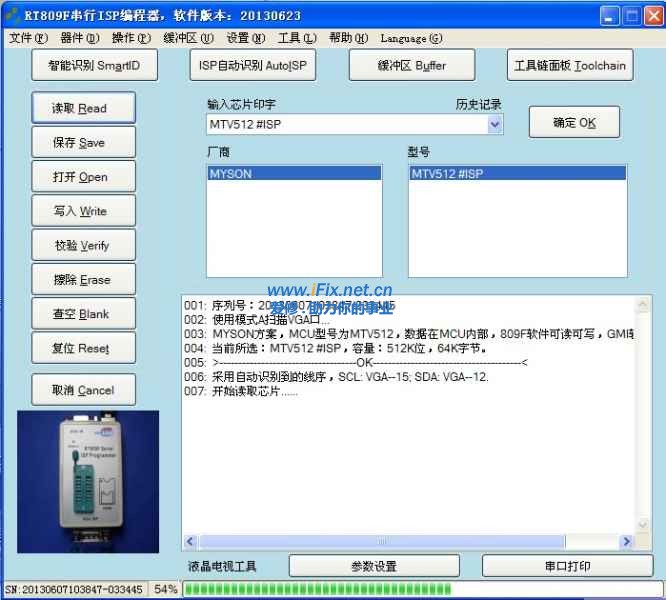

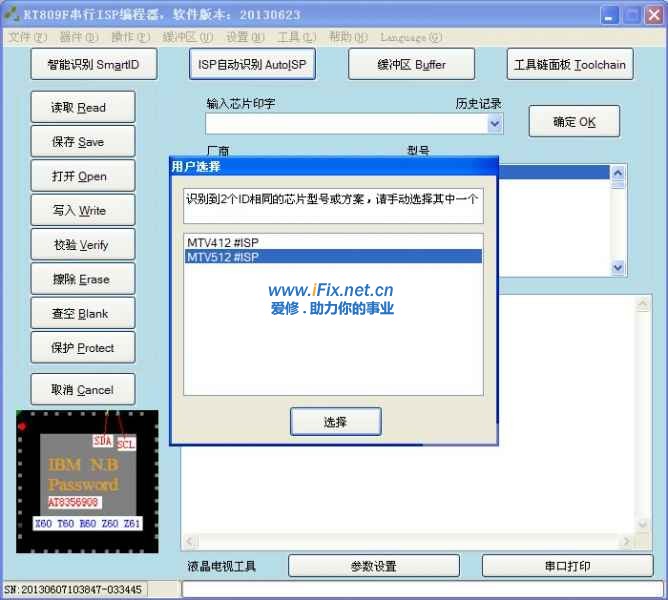

用附带的VGA线把显示器的VGA端口与RT809F的ISP VGA端口连接好,再用USB线把RT809F与电脑连接好,
插上显示器电源线,打开编程器软件,点ISP自动识别,在出现的提示框中选择第二项,点下面的选择。
再点读取,很快就完整的读出来啦。下面是截图和数据。

发表于: 2013-6-25 16:34:34
请问,没拆机,你第一个截图是如何选择正确的呢?
发表于: 2013-6-25 20:38:07
那个好解释 选上面那个会不能读  然后又选择下面正常读 校验也过 不就知道啦
 楼主| 发表于: 2013-6-25 21:13:09
6#说得非常正确
