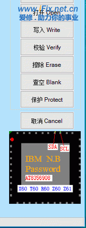

我的T60超级密码忘记被锁了,现在买了RT809F,看教程里面并没有详细如何焊接到主板,那几个焊点位置不明白,请大侠指点,先谢了。

对应软件中有图片,若没有的只有自己去想办法,还有教程区也有详细的图文教程,自己去找找

罗总,谢谢,不过我下回来看了下,就是没有T60密码芯片AT8356908的接线点呢,请问你能否帮忙告诉我?
发表于: 2016-4-14 16:23:16
RT809F软件图片中就有详细的图片注明,真是晕,钱到你手里也不会去拿???

离线烧写,将芯片拆下来读写很快的,在线的话,要接GND  SDL  SCL  到809F的锁紧座上,给主板通电。

安装了软件,不过说明很简单,无法得知在线解密时到底如何用导线接触芯片的SDL,SCL脚位,是直接接到芯片的脚位还是更为方便的接线点呢?IBMT43T60解密 - 综合课件 - 道客巴巴  http://www.doc88.com/p-170809814840.html,这个网址有说接到PC82573L芯片旁边的那两个点,还有GND点是主板上的任意接地点吗?麻烦指教。

真是晕,早同你说软件中有自带的图片,你没有去注意?
