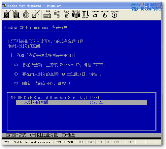

带OTG功能的安卓手机装个WINDOWS虚拟机就可以直接使用809F软件,今后上门修理带个手机和809F就可以方便保存程序了。如果不想装虚拟机,在安卓系统里可以安装附件的J2xxHyperTerm.zip压缩包里的APK,只能用来查看打印信息。

当然可以,现在的平板电脑很多者是安卓+WIN10系统,而WIN10系统可以直接安装809F软件。用附带的OTG线连接809F编程器。有真实USB口的平板电脑,就更简单了。直接将809F插在USB口上即可。与笔记本,台试机使用一样方便。
