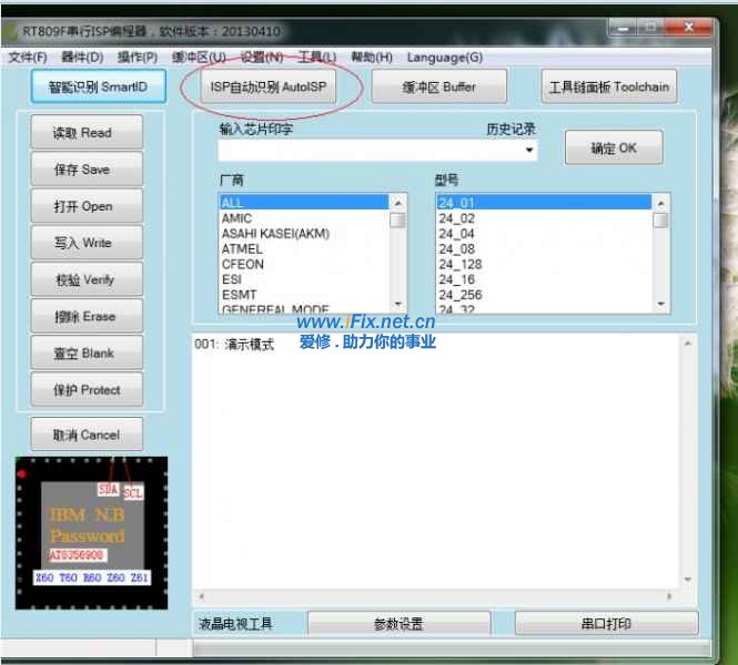

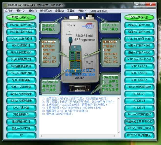

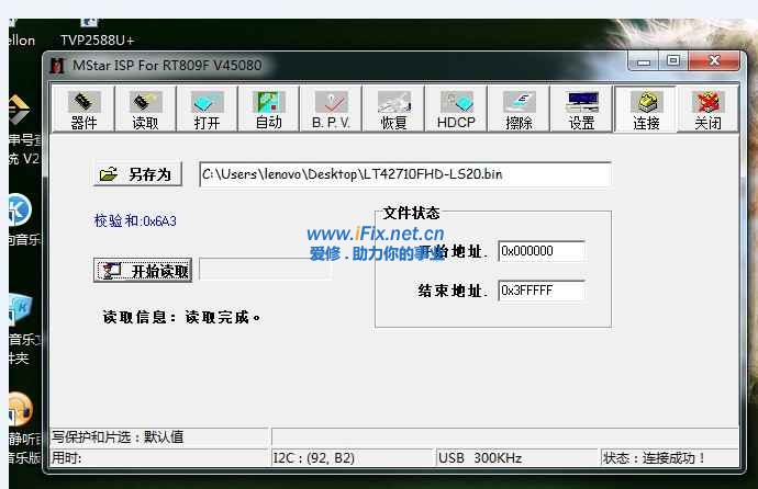

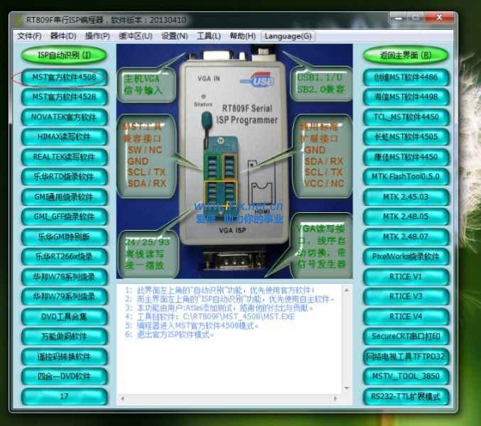

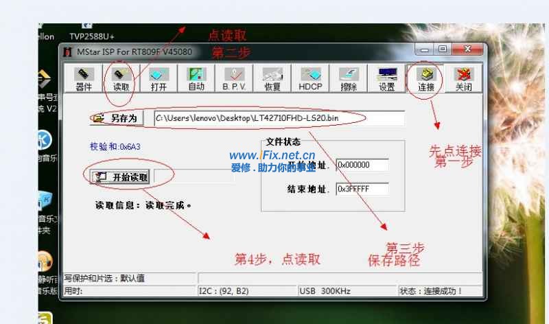

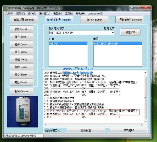

接修一台长虹LT42710HFD,花屏,鬼脸。按经验先处理屏排线,故障排除。主板芯片被很大的散热片盖住,芯片未知。想备份数据,去掉散热片,在装上是个麻烦的事情。咋办捏?还好老季的RT809F有自动识别功能,连接好809F,VGAISP接到电视机的VGA口,点ISP自动识别马上识别到MST的芯片。选择对应软件 ,打开,先点连接。在点读取,然后选保存路劲。最后选开始读取。等进度条走完。搞定收工

楼主在下是新手有一点看不明白,点ISP识别后不能直接点读取吗?为什么又要点对应的软件连接后再读取呢?能说一下吗?
