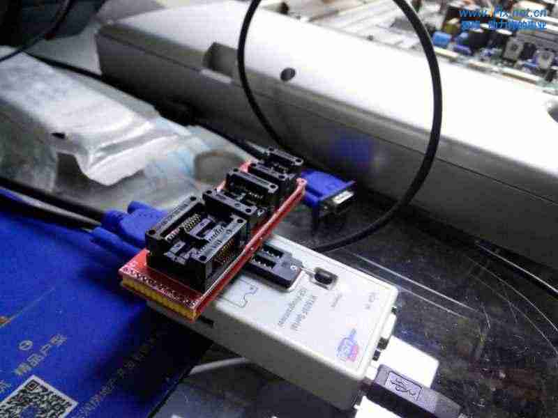

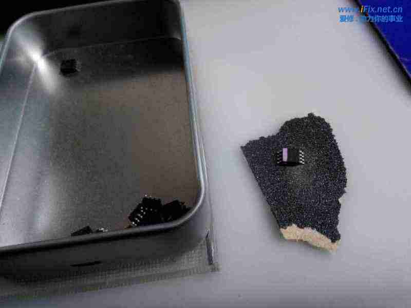

买到809,心里高兴,用着也爽,但是用弹座离线读写时,有时会出现不能识别的问题,或者引脚接触不良的问题,下面是我的一点小经验,芯片拆下来,有时脚下面会不太平,用助焊剂的话脚上还会有残留,有时搞好几次都无法正常的读写,这样的话,可以用一片细砂纸,注意,细砂纸,越细越好,把芯片放在砂纸上轻轻的擦几下,看脚都很平整了,放到弹坐上,就能很顺利的读写了,当然,直接焊接的可以路过,
方法二,有些芯片,明知道是好的,有些是好机器上拆下来的,但就是读写不了,实在没招的话,可以采用放电法试一下,就是把芯片放到一个金属片上,脚向下,在上面划几下,像给场效应管放电那样放一下电,可能就能读出来了,这个我没有理论支持,也不知道是怎么回事,我也解释不了,但我用这种方法搞定过好几个芯片!一点小经验,抛砖引玉!

因适配座触点压力小,易接触不良,芯片焊下后要把锡拖平整,然后用刀片轻轻括一括就能良好接触。

座子不只是靠下端 接触,座子的卡子同时会卡住芯片引脚的上端,所以单把脚子的下方打磨平整还不全面,最好是用烙铁把芯片上的锡清理干净,有时间有条件最好用清洗液洗一下,这样,卡座就会很好识别,而且对座子也起到了很好的保护。
