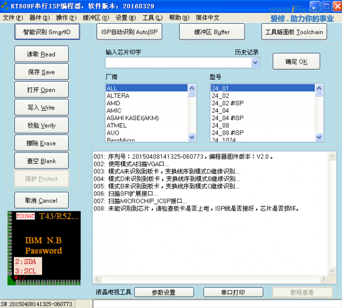

我的RT809F编程器更新了20160329的驱动程序后 QQ截图20160406121343.png ,点“智能识别”,出现和“ISP自动识别”一样的界面,是怎么回事

新版本软件是这样的,如果点ISP自动识别,就直接进入ISP识别状态, 而如果点智能识别,软件则先检测锁紧座上的芯片,如果检测不到,则自动转入ISP识别状态。  我用8脚的夹子(老大那买的-珠峰科技),夹住8交芯片读写,点智能识别时,识别不到则自动转入ISP状态 ,而将芯片放入座子上面写时,就能识别到。

新版软件的:智能识别:合并了 在线、离线 的读写,你也可以叫它为:一键通,方便部分用户在线读写常点错了离线读写的问题,而浪费时间,ISP自动识别,功能保留,可以更快速的进入在线读写状态。

在从你点击智能识别按钮到出现 002:那一行之间有几秒钟就是在识别离线器件 只不过没有提示  这个不好 老大可以改进软件 提示一下没识别到器件1识别不到的原因  然后再转到在线读写
