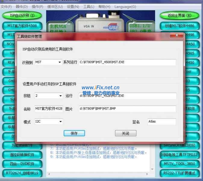

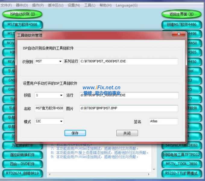

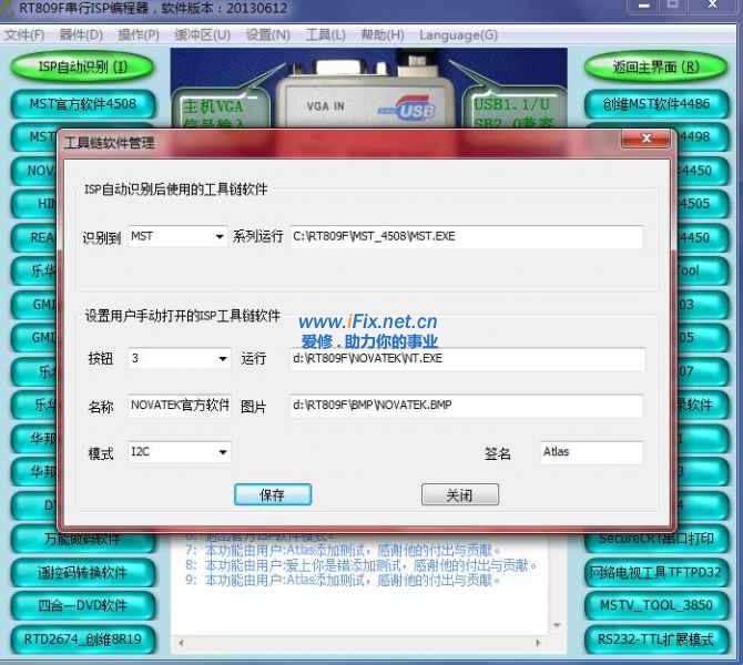

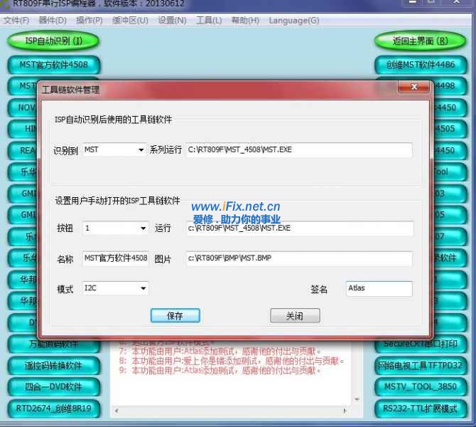

打开软件,点 TT截图未命名.jpg 下拉的菜单点”添加ISP软件”
出现如下图:
把”运行”及”图片”后面的C:改为D:如下面
再依次把按钮1、2、3。。。。一个个改,记得改好一个点保存一下:
