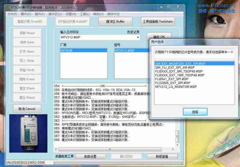

用809F 读取乐华LCD32R26  自动识别出现7个型号如图 TT截图未命名.jpg 每一个都试了,不行。什么原因?这个型号电视主板用的什么型号主芯片?要用什么软件来操作?
编程器固件版本:V2.0 。
003:  使用模式A扫描VGA口...
004:  模式A未识别到板卡,变换线序到模式D继续识别...
005:  模式D未识别到板卡,变换线序到模式B继续识别...
006:  模式B未识别到板卡,变换线序到模式C继续识别...
007:  捷尼GM或LG_FExxGH系列,数据在MCU外挂25里,可读可写。
008:  当前所选:GENESIS_EXT_SPI #ISP,容量:2M位,256K字节。
009:  >------------------------------------OK---------------------------------------<
010:  采用自动识别到的线序,SCL: VGA--15; SDA: VGA--12.
011:  ISP引导错误。
012:  使用模式A扫描VGA口...
013:  模式A未识别到板卡,变换线序到模式D继续识别...
014:  模式D未识别到板卡,变换线序到模式B继续识别...
015:  模式B未识别到板卡,变换线序到模式C继续识别...
016:  捷尼FLI系列,数据在主芯片外挂4Mbit_SPI闪存里,可读可写。
017:  当前所选:GM_FLI_EXT_SPI_4M #ISP,容量:4M位,512K字节。
018:  >------------------------------------OK---------------------------------------<
019:  采用自动识别到的线序,SCL: VGA--15; SDA: VGA--12.
020:  ISP引导错误。
021:  使用模式A扫描VGA口...
022:  模式A未识别到板卡,变换线序到模式D继续识别...
023:  模式D未识别到板卡,变换线序到模式B继续识别...
024:  模式B未识别到板卡,变换线序到模式C继续识别...
025:  捷尼FLI8系列,数据在主芯片外挂8Mbit_TSOP48封装闪存里,可读可写。
026:  当前所选:FLI8XXX_EXT_8M_TSOP48 #ISP,容量:8M位,1M字节。
027:  >------------------------------------OK---------------------------------------<
028:  采用自动识别到的线序,SCL: VGA--15; SDA: VGA--12.
029:  板卡无响应,请检查板卡供电和ISP信号线是否正常,或者换块板子重试。
030:  使用模式A扫描VGA口...
031:  模式A未识别到板卡,变换线序到模式D继续识别...
032:  模式D未识别到板卡,变换线序到模式B继续识别...
033:  模式B未识别到板卡,变换线序到模式C继续识别...
034:  捷尼FLI8系列,数据在主芯片外挂16Mbit_TSOP48封装闪存里,可读可写。
035:  当前所选:FLI8XXX_EXT_16M_TSOP48 #ISP,容量:16M位,2M字节。
036:  >------------------------------------OK---------------------------------------<
037:  采用自动识别到的线序,SCL: VGA--15; SDA: VGA--12.
038:  板卡无响应,请检查板卡供电和ISP信号线是否正常,或者换块板子重试。
039:  使用模式A扫描VGA口...
040:  模式A未识别到板卡,变换线序到模式D继续识别...
041:  模式D未识别到板卡,变换线序到模式B继续识别...
042:  模式B未识别到板卡,变换线序到模式C继续识别...
043:  捷尼FLI系列,数据在主芯片外挂SPI闪存里,可读可写。
044:  当前所选:FLI8541_EXT_SPI #ISP,容量:16M位,2M字节。
045:  >------------------------------------OK---------------------------------------<
046:  采用自动识别到的线序,SCL: VGA--15; SDA: VGA--12.
047:  板卡无响应,请检查板卡供电和ISP信号线是否正常,或者换块板子重试。
048:  使用模式A扫描VGA口...
049:  模式A未识别到板卡,变换线序到模式D继续识别...
050:  模式D未识别到板卡,变换线序到模式B继续识别...
051:  模式B未识别到板卡,变换线序到模式C继续识别...
052:  捷尼FLI系列,数据在主芯片外挂SPI闪存里,可读可写。
053:  当前所选:FLI32626_EXT_SPI #ISP,容量:64M位,8M字节。
054:  >------------------------------------OK---------------------------------------<
055:  采用自动识别到的线序,SCL: VGA--15; SDA: VGA--12.
056:  板卡无响应,请检查板卡供电和ISP信号线是否正常,或者换块板子重试。
057:  使用模式A扫描VGA口...
058:  模式A未识别到板卡,变换线序到模式D继续识别...
059:  模式D未识别到板卡,变换线序到模式B继续识别...
060:  模式B未识别到板卡,变换线序到模式C继续识别...
061:  MYSON方案,MCU型号为MTV312,数据在MCU内部,809F软件部分可读写(需要密码)。
062:  当前所选:MTV312 #ISP,容量:512K位,64K字节。
063:  >------------------------------------OK---------------------------------------<
064:  ISP引导错误或安全码错误,请将板卡断电,等电容放完电后重新上电再试。
065:  使用模式A扫描VGA口...
066:  模式A未识别到板卡,变换线序到模式D继续识别...
067:  模式D未识别到板卡,变换线序到模式B继续识别...
068:  模式B未识别到板卡,变换线序到模式C继续识别...
069:  捷尼GM或LG_FExxGH系列,数据在MCU外挂25里,可读可写。
070:  当前所选:GENESIS_EXT_SPI #ISP,容量:2M位,256K字节。
071:  >------------------------------------OK---------------------------------------<
072:  使用模式A扫描VGA口...
073:  模式A未识别到板卡,变换线序到模式D继续识别...
074:  模式D未识别到板卡,变换线序到模式B继续识别...
075:  模式B未识别到板卡,变换线序到模式C继续识别...
076:  捷尼GM或LG_FExxGH系列,数据在MCU外挂25里,可读可写。
077:  当前所选:GENESIS_EXT_SPI #ISP,容量:2M位,256K字节。
078:  >------------------------------------OK-----------------

碰到 出现选择题,请拆开机器看主控,别盲目的去点识别。
 楼主| 发表于: 2016-4-3 13:15:21
大芯片上面有散热片,拆了又找不到合适的胶水粘。
是不是直接把25XX芯片拆下来读取 写入 也一样可以?
发表于: 2016-4-3 13:45:01
不想拆散热片看芯片就拆下25xx离线读写吧
发表于: 2016-4-3 15:16:04
是的,
发表于: 2016-4-3 17:05:57
有外接25XXX闪存的,建议将此芯片拆下来读取,速度快,又不容易出错。
发表于: 2016-4-3 17:23:22
拆下25xx离线读写
