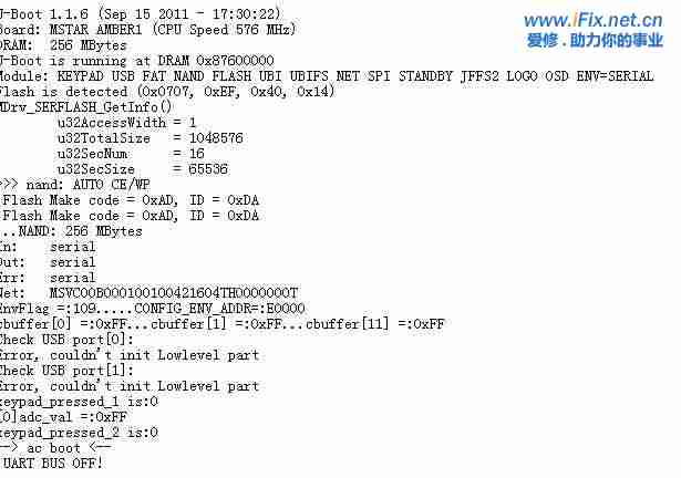

大家帮忙看看这是什么问题康佳LED42F2200NE

发表于: 2016-4-7 07:05:38
检查USB出错。
发表于: 2016-4-7 08:02:53
程序码看不懂。
发表于: 2016-4-9 20:22:01
Check USB port[0]. Error.coundn't init lowlevel part ---- 检查USB(0)端口出错,初始化失败 ;USB(1)同样。 可以检查USB端口的供电,松动---
 楼主| 发表于: 2016-4-13 10:49:56

发表于: 2016-4-15 12:01:52
工厂生产的机器是默认关闭串口的,所以打印消息在出现UART BUS OFF!!之后就没有打印了(如上图)。此时可以通过以下的两种方法重新打开串口:
a)   对于可以正常开机的机器,可以在电视播放界面下按遥控器上的“子菜单”,然后依次选择系统设置->图像设置->对比度,光标移动到“对比度”上时按遥控器数字键1950进入工厂菜单,然后在Other目录下找到UartDebug选项,将数值改为0之后,重启,就可以看到打印消息了。
b)   对于无法正常开机的机器,如果想将串口打开看到更多的打印消息,需要用ISP工具重新烧写mboot。具体方法参见第2节“ISP工具烧写mboot的方法”。
c)    串口打开后,看到的也不会全部的打印消息。如果需要提供给研发分析问题,需要在开机过程中,在串口中输入命令“logcat”。
发表于: 2016-4-15 13:07:47
检查USB端口0 错误  检查USB端口1错误
