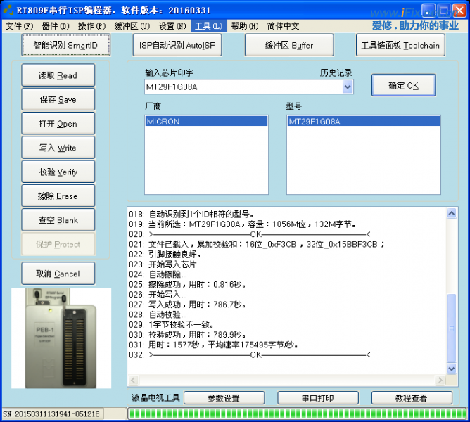

编程器:RT809F加PEB-1扩展板,软件使用20160331及之后的版本
软件下载:http://www.ifix.net.cn/thread-325-1-1.html

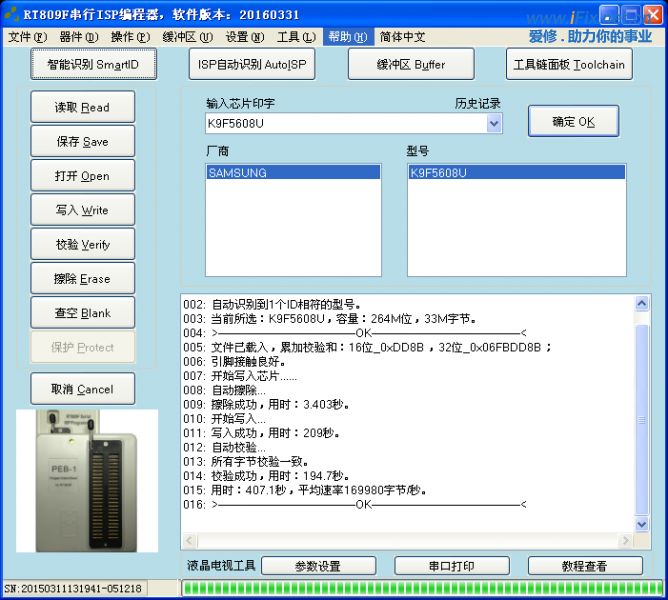

1、校验完全一致,可以直接焊到板子上面测试:
2、虽然有几个字节校验不一致,但这是NAND自身特性决定的,主芯片本身有ECC校验,可以自动纠正每页的若干个bit错误,写完的芯片可以焊上测试:

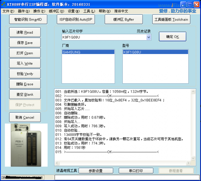

3、下图这个提示,建议不要往板子上面焊了,好用的概率不大,这个芯片留着用在其他型号的主板上,这次就换个NAND芯片重写吧。

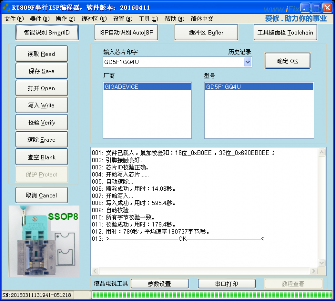

SPI NAND也可以直接使用RT809F读写:
