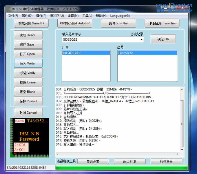

求大神给看看25Q32怎么写不进去
发表于: 2016-3-26 11:02:10
求大神给看看25Q32怎么写不进去
发表于: 2016-3-26 12:28:44
芯片坏了,还有就是编程器不支持,我碰到过几例。
 楼主| 发表于: 2016-3-26 12:51:49
刚进的新电视机上面的 坏的可能性不大
发表于: 2016-3-26 13:10:08
先解决接触不良的问题吧,保存芯片与弹跳座接触良好,当然,你也可以焊接在小板上,再进行读写,
发表于: 2016-3-26 13:14:03
芯片有问题,建议换25Q32芯片。
 楼主| 发表于: 2016-3-26 13:22:39
芯片绝对没问题又拆了另台新机子的存储器还是一样  读程序正常  请管理员给看一下
发表于: 2016-3-26 17:56:15
芯片坏,或者是座子接触不良(这种最多),可以用镊子刮一下引脚,再试。   GD25Q32这个芯片,809F是一定支持的!
 楼主| 发表于: 2016-3-27 08:15:11
芯片绝对没问题  装到主板上能正常工作
发表于: 2016-3-27 10:16:27
ldyldy 发表于 2016-3-27 08:15
芯片绝对没问题  装到主板上能正常工作
芯片没坏,那就是座子接触不良,处理一下芯片的引脚,座子的引脚。  一定要搞干净,特别是焯下来的芯片,引脚上有残余的松香,要搞干净,你要是怀疑是编程器的问题, 那你找另外一个芯片试一下,不就知道了吗!   一样一样去排除嘛!
