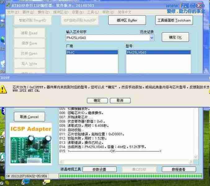

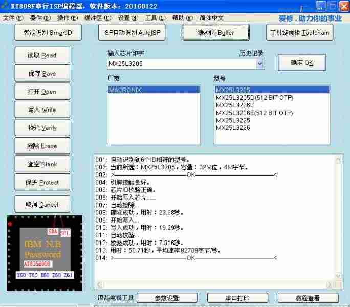

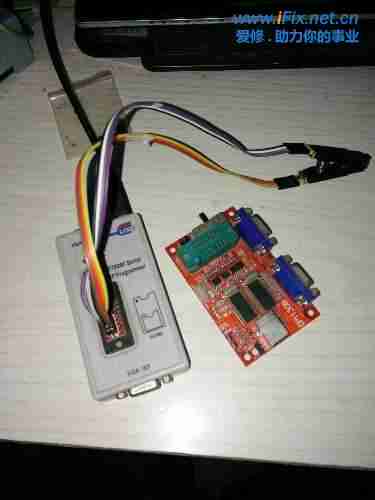

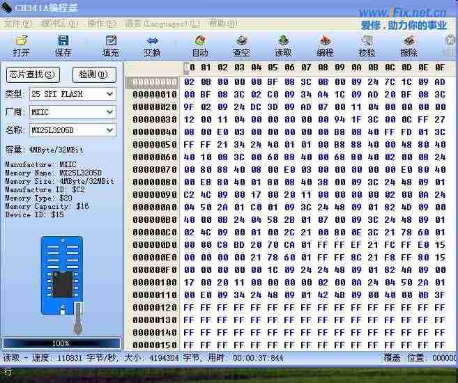

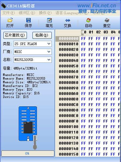

季老师,你好!最近在淘宝上买了几片MX25L3205D。在TR809F上不能读取,不知道是什么原因?还有就是24系列芯片可以自检出,25系列是否也可以?
这个第三方软件自检通过

把芯片焊到转接板上测试,不少人的弹跳座子老化、粘上焊膏、接触电阻过大,导致高速读写出问题,低速编程器读写却没事。

用简易转接板焊上试下,验证问题所在!
MX25L3205D这芯片我手头好几颗,每一个都能正常读写,用弹跳座和夹子都可以。
如果我没有记错,您的809F是13年的产品,请拆开看下正面的R63,R64(三极管B极串联电阻)是否改为1K了,13年上半年的产品是3K,请改为1K。

一切如你所说。焊在转接板上全部通过,是我着相了。
