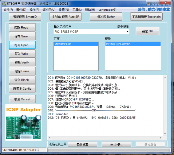

用RT809F读PIC16F883只能读不能写,看了教程,也拆了RT809F看了R64以经是1K的,但就是不能写,请各位大大帮忙看下是什么问题?

 楼主| 发表于: 2016-3-13 17:26:07
admin 发表于 2016-3-6 17:33
把你的BIN烧录文件传上来看看
己上传了文件,请看下

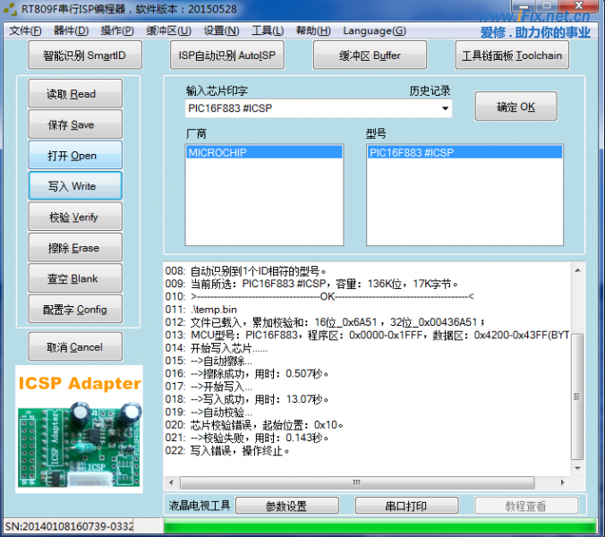

发表于: 2016-3-13 18:42:55
按正常理解,你这个数据应该是问题数据。
发表于: 2016-3-14 15:04:30
文件有问题,只有前面16个字节有数据,后面全是FF。PIC16F这类MCU的数据是14bit有效位的,所以每WORD数据不会超过0x3FFF,缓冲区“FF 3F”才对,你的文件只有0x00-0x0F位置有数据,后面全是FF。对于809F而言,前面的16个字节已经写入成功了,报错是从第0x10字节,也就是连片的FF开始的。请找到该机型正确的烧录文件再试。
PS: 新版本软件已经增加了校验时自动屏蔽最高2位的功能,程序区即使缓冲区是FF FF,也按照0x3FFF处理,通用编程器为减少报错,也是这么干的,不过待烧录数据的有效性就需要用户自己掌控了。
