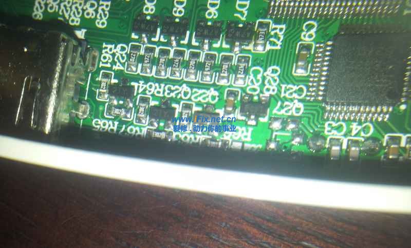

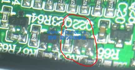

买的RT809有一只贴片三极管烧了不知道是什么型号?该管编号是Q22,求大神们告之,谢谢了。
看了管理员的回复,拆下扩展座用万用表R*1档量了一下图片中的GND和VCC是12.46欧,我不知道会这样啊。麻烦管理员告诉我是什么管子,我换了应该可以用吧。

PNP的三极管,第一次听说烧了这个Q22的,串口TTL扩展座的供电和地接短路了吧?

有可能没有看清楚图片,搞错连接烧了,要是只烧了它,倒是小事,换了就好,不然,那主麻烦了

解决了,谢谢。特别谢谢管理员已经告诉我了
 楼主| 发表于: 2013-6-17 00:31:08
换了管子就好,试过烧写24C系列和在线烧写和读取DVD固件,暂时没有发现问题,谢谢管理员指导。
发表于: 2013-6-17 22:54:45
既然老季说是PNP,在这电路应该可以用A1015代换吧
