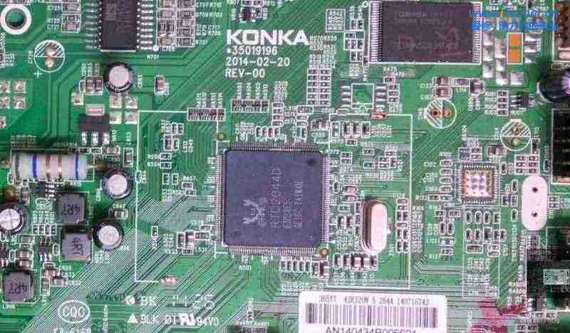

RTD2644D如何读写数据
康佳:LED42E320N
板号:35019196
发表于: 2016-2-18 16:07:51
都试过哪些方法了……
发表于: 2016-2-18 16:20:40
智能网络机外接单片NAND闪存方案,目前无法读取,  只有等老大的RT809H上市 后,才能将NAND芯片拆下来离线读取。
发表于: 2016-2-18 17:33:27
智能机FLASH可以离线烧写,NAND一般用U盘升级。
发表于: 2016-2-25 17:33:48
用U盘升级方法可行
发表于: 2017-12-25 11:33:12
可以把N510拆下离线读写
