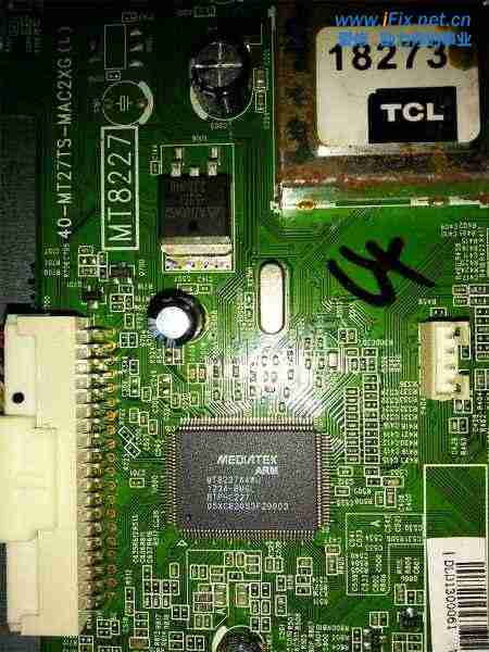

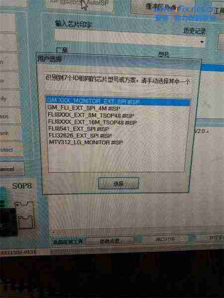

请问版主在读写MT8227AAWU时出现以下对话框如何操作。
发表于: 2016-2-16 17:58:30
MT系列的芯片在线烧写速度很慢,你接受不了的,将外接的25XX芯片拆下来读写,速度很快。确实要在线写,请参考:http://www.ifix.net.cn/thread-28567-1-1.html
发表于: 2016-2-16 20:35:12
建议将25Q32拆下来烧写。
 楼主| 发表于: 2016-2-18 18:30:07
多谢以上2位师父的指点,将25Q32拆下来烧写OK啦。
