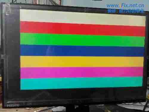

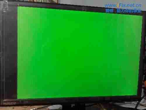

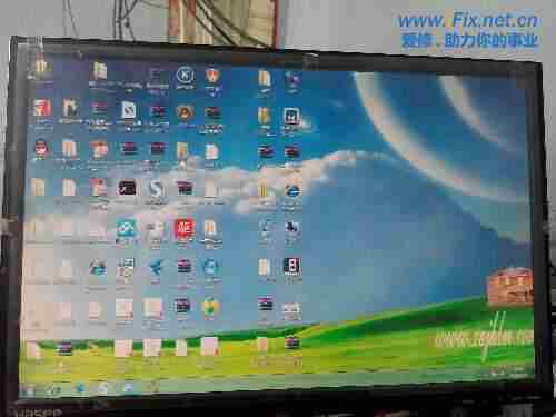

晚上维修一个19寸电脑屏幕,灯管坏,换上好装好以后用,809F测试,屏幕左边竖缺一幅,又拆开,以为屏搞坏了,搞了很久,最后用电脑测试完全正常。请问,809这是什么问题?

RT809F的测试图案,利用内部剩余空间,只是粗略的测试显示器的显示,你想用来测屏的话,可以另外购买专业的测试工具!另,有问题,不好好的去教程区学习,才会有你这主题。
发表于: 2016-2-16 10:31:25
RT809是用读写程序的.又快又方便读程序.和写程序.他不是叫你测试屏的.只是点屏的一项副带.
发表于: 2016-2-16 18:02:07
很多都会不满屏的,你可试着按显示器的“自动调整”按扭,标注为“AUTO”。  有些可以调过来的。

你想准确的测试,还有另一种方法,自行购买VGA分频器,然后在编程器的VGA IN 连接VGA分频器,刷好显示器,就可以直接显示从电脑主机出来的信号,
