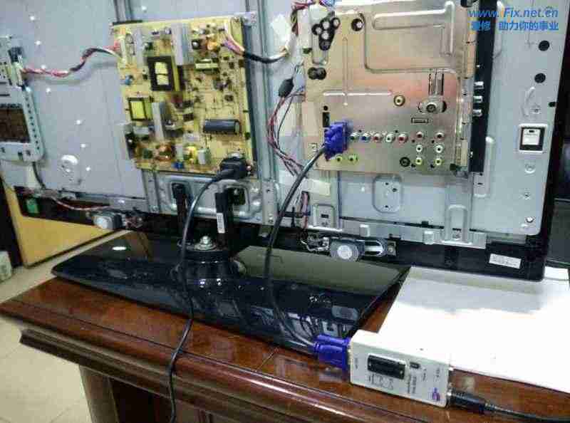

您好季老师:飞利浦 TPN1.1,主芯片NT72634fg/a无法读取数据,请帮忙。谢谢。

拆开金属屏蔽层,看看主板是什么方案的,在不在809F支持的范围之内!毕竟809F不是万能的。如果主芯片不在支持的范围之内,可将25XX拆下来读写。

谢谢了,小罗。主芯片NT72634fg/a不在809F支持的范围之内。

看来要吹下闪存读取数据了
