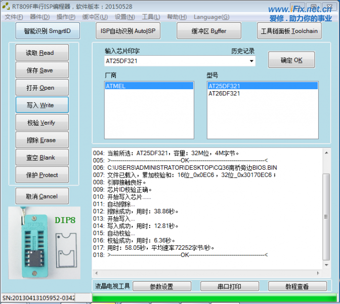

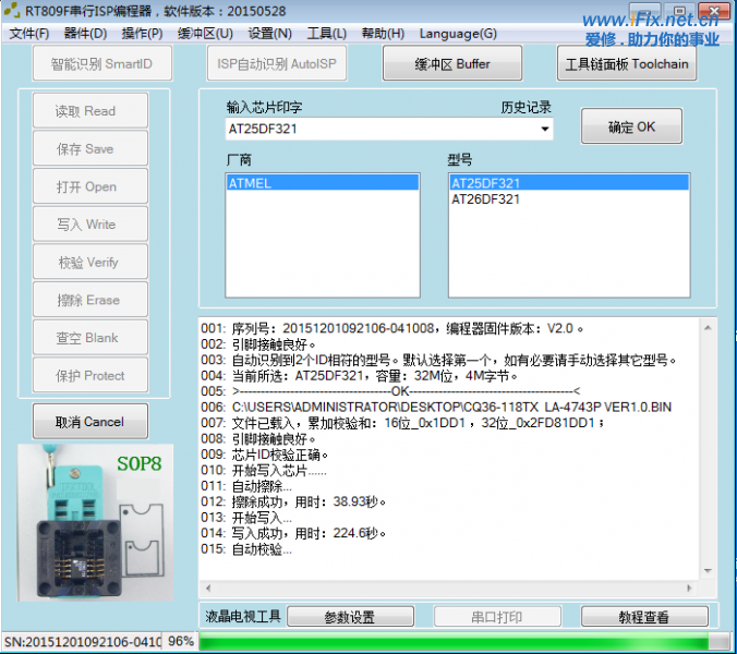

先上图:
写入很慢 ,效验的时候到96%就一直不动了   U口也换了,怕供电不足,线也换了根短的,系统也换了,刷别的都正常,唯独刷这个型号的就这问题,开始以为是芯片的问题,后来发了俩片新的芯片,也是一样的问题,搜论坛发现有个网友也碰到了类似的问题 http://www.ifix.net.cn/thread-27245-1-1.html   想问问季老大是不是RT809F对这个芯片支持的不好啊,麻烦有时间了帮分析下原因,编程器是刚买不久,还没用10次了。
补充内容 (2016-2-2 11:21):
原因已确定,是编程器本身的问题,换一个编程器,还是这台机器,这个系统,一切正常!看来是自己中奖了

发表于: 2016-1-27 21:29:13
这颗芯片读写没有问题。前几天拆了万利达的DVD机闪存就是这个型号的。
建议:1,把芯片焊在小板上读写试试。
2:卸载驱动,重装一下。
 楼主| 发表于: 2016-2-2 11:25:31
原因已确定,换一个编程器,一切正常,看来是自己中奖了
 楼主| 发表于: 2016-2-29 11:42:07
最终解决方案: RT809F-20160226测试版.rar (2.46 MB, 下载次数: 684)
发表于: 2016-2-29 12:48:08
chinalihai888 发表于 2016-2-29 11:42
最终解决方案:
安装一下这个补丁即可解决
注意系统的流氓及垃圾软件。这与补丁没有关系。不信你可以安回原来的版本!
